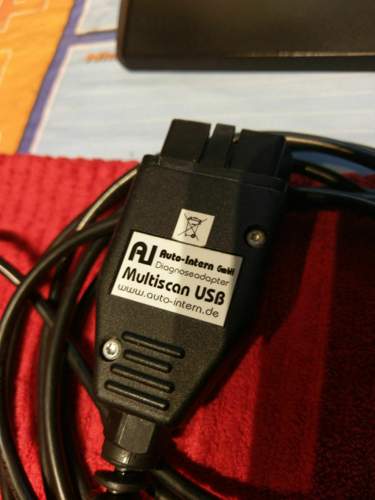

Reicht hier das neue VCDS-Kabel oder muss es VCP sein?

Du hast jetzt nichts aufgelistet was VCP benötigen würde.
Am Benutzer-freundlichsten ist immernoch VCDS, auch wenn die Oberfläche und Menüführung altbacken anmutet. Dazu basieren aber fast alle Anleitungen im Netz auf VCDS, sodass Anfänger davon leichter adaptieren können.
Backups sind mit VCDS sehr elegant und leicht anzufertigen und zu deuten.
Eine Kaufberatung für VCDS findest du in meiner Signatur. Falls du keine Freunde hast die schon mit den Füßen scharren, oder plötzlich nicht neue Freunde wenn du VCDS hast, geht es für 3 Fahrzeuge bei 250 Euro los.

Habe mich jetzt doch selber an VCDS rangetraut - mit ganz passablem Erfolg! VCDS ist tatsächlich recht ordentlich zu bedienen, die gealterte Oberfläche stört jetzt auch nicht sonderlich.

Frage in die Runde, reicht für den FY noch mein altes Auto-Intern VCDS?
Will eigentlich nur die Skandinavische Beleuchtung (Hecklecuhten + TFL) codieren, wenn unserer FY kommt.
Falls nicht, Empfehlung?
EDIT: Ok ich seh gerade die How-To von hadez16, brauche wohl doch ein Neues 🙂

Du nixe mache mehr damit ab Modelljahr 19 😉
