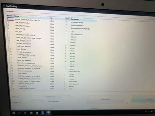

Kannst du einen VCDS Auto-Scan mal bereitstellen?
Hier der Autoscan via VCP da kein VCDS vorhanden!
Nun, ich würde bei der falschen Codierung des ACC ansetzen.
Leider liegen mir selbst keine Daten für dieses ACC vor..
Du solltest aber selbst über VCP im TXT Coding (Adresse 13) die Plausibilität der gesetzten Bits durchgehen.

Wie gesagt, weil ich keine Daten habe kann ich dich mit der Nase nicht auf den Fehler stuppsen, aber du solltest mal die TXT Codierung durchgehen...oder auch gerne Screenshots davon machen und hier anhängen, dann schaue ich mit drauf...

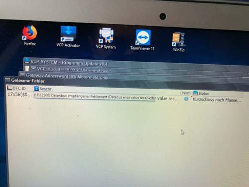

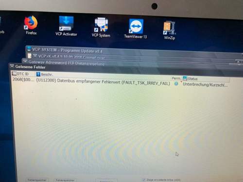

Fehlerspeicher lässt sich komplett löschen,Acc läuft auf der Straße,Vordermann bleibt stehen acc schaltet aus mit acc und Stauassistent nicht verfügbar,Motor Neustart läuft wider!
Anschließend Fehlerspeicher ausgelesen !

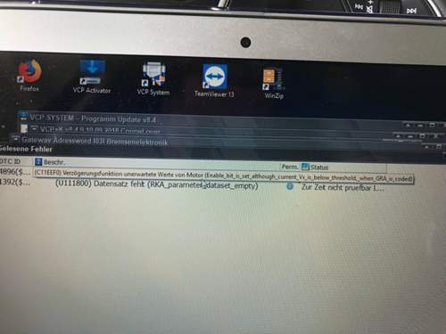

Bilder im Anhang
Habe auch eine Codierung eines Fahrzeuges versucht wo es Serie war selbes verhalten.
Vermute liegt an aber abs Codierung!

Soeben getestet selben verhalten nur das die Meldung nur mehr lautet acc nicht verfügbar nach Stillstand!
Fehler nennt sich: Fault TSK irrev fail
Abs hat euch noch einen
Fehler siehe Anhang

Das Problem ist, dass es im Q5 nicht nur "einfaches ACC" zu bestellen gibt, sondern da gleich alles mögliche mit drin ist...Stau-Assistent, prädiktiver Effizienzassistent, usw usw...
Ich halte es aber irgendwie für ein sehr schweres Projekt dies genau so akurat zum Laufen zu kriegen...ein erstes kleines Erfolgserlebnis wäre "normales ACC" ohne Fratzen.
Vergleichs-Scans eines Q5 bringen aber nix, da der ab Werk wie gesagt alles an Bord hat und somit die Codierung sowieso abweicht.
Ich vermute stark, dass zuletzt es zuletzt auch an fehlenden Parametern der Kamera scheitern könnte.
Ein Bit zum "STA" hat deine Kamera ebenso. Byte 16 Bit 5 bzw. STA im TXT-Coding.
Evtl. magst du die Ursprungscodierung des ACC wiederherstellen und schauen ob sich etwas ändert wenn du das Bit in der Kamera mal noch setzt...Hoffnung habe ich wenig
