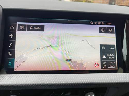

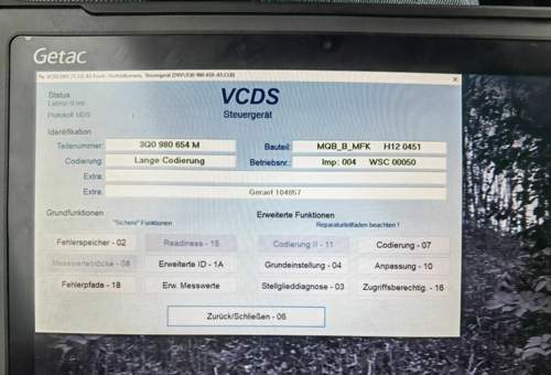

@nirvananils Nochmal was zur VZE Codierung.
Per VCDS HEX2 hab ich folgendes codiert:
STGA5 > Codierung > Byte 16 > Bit 4 aktivieren ("Verkehrszeichenerkennung (VZE) aktiv [PR-QR9]"😉
STG17 > Codierung > Byte 05 > Bit 2 aktivieren ("Verkehrszeichenerkennung verbaut/aktiv"😉
STG5F > Anpassung >
Kanal "Car_Function_List_BAP_Gen2-traffic_sign_recognition_0x21" > Wert auf "aktiviert" setzen
Kanal "Car_Function_List_BAP_Gen2-traffic_sign_recognition_0x21_msg_bus" > Wert auf "Datenbus Extended" setzen
Kanal "Car_Function_Adaptations_Gen2-menu_display_road_sign_identification" > Wert auf "aktiviert" setzen
Kanal "Car_Function_Adaptations_Gen2-menu_display_road_sign_identification_over_threshold_high" > Wert auf "aktiviert" setzen
Nun heute per VCP das File Q3_frontcamera_3q0980654m.zdc (Meine Kamera im stg A5 ist auch 3Q0980654M) versucht aufzuspielen. Dabei wie folgt vorgegangen:
VCP starten-->Geführte Funktion-->Unten rechts "Apps"-->im linken Feld "Datensatz Uploader (ZDC Container Files) anklicken, dann unten rechts weiter-->weiter
dann rechts A5 wählen, links Erase Full Memory anhaken und "Datei öffnen" und den passenden ZDC Container File suchen, Datei hochladen, unten rechts erscheint ein Ladebalken.
Nach dem Laden rechts Dataset ankreuzen, danach Ausgewählte Daten Hochladen.
Danach per VCDS Fehlerspeicher gelöscht im A5.
Lleider zeigt mit mein VC immernoch an keine Verkehrszeichen verfügbar und es erkennt auch keine.
Was hab ich falsch gemacht? Rest geht wie immer.
Ich vermute du hast das VZE Bit in Steuergerät 13 vergessen.
Bytre 1 Bit 0, aus dem Kopf.
Die 2Q0 Radare hätten das gerne.
Oder wurde die Navigation nachträglich bei dir vom Händler aktiviert zufällig?
Also ein Bit im Stg 13 hab ich nicht gesetzt, da es laut der Anleitung von Nirvananils nicht mit drin steht.
Ich habe auch im Stg 13 keinen Fehler.
Nein Navi ist direkt ab werk drin, steht auch so bei myaudi drin.
Dann setz das Bit mal.
Was ich seit der Codierung und nach dem aufspielen des Datensatzes immernoch habe ist, wenn ich den Wagen starte dann kommt vor dem Beifahrer Airbag Ton noch ein anderer schnellerer, aber ohne Bezeichnung im VC.
Der Ton klingt so wie wenn manchmal der AFL gestört ist durch angelaufene Schreibe.
@Megachecker91 schrieb am 7. November 2021 um 10:05:09 Uhr:
Weil das Bit nicht immer notwendig ist. Aber hadez16 hat in deinem Fall recht, das fehlt noch
Hallo Leute ich danke euch schon mal für die Hilfe, aber leider geht das immer noch nicht. Hab jetzt im Stg 13 Byte 1 Bit 0 gesetzt. Das Bing Bing beim Start ist weg, aber er bringt mir immernoch kein Verkehrszeichen verfügbar. Siehe Bilder
Eventuell den Parameterdatensatz in VCP nochmal drüber bügeln?
Bin ich richtig der Annahme, daß es sich wenigstens das Schild aus dem Navi ziehen müsste und wenn er eins auf der Straße mit Kamera erkennt das dann übergeordnet ist?
