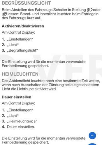

kann ich das coming home codieren?
wenn ja wie ?
und hier bzgl. Heimleuchten und Begrüßungslicht...
das Heimleuchten läßt sich in "s" einstellen
Heimleuchten
16 weitere Antworten
16 Antworten
generelle Fragen zu Deinem BMW?
siehe im App-Store nach "driver´s guide"
oder auch im Fahrzeug, via "i-drive" die integrierte Betriebsanleitung
das "Begrüßungslicht" aktiviert man am Control Display und kann auch die Dauer in xsec einstellen
imho muß da nichts "codiert" werden

ich meinte es aber so . wenn ich das auto aufschließe und die tür öffne soll das licht noch weiter leuchten. verstehn sie?
Coming home ist etwas anderes als 'Begrüßungslicht' (= Leaving Home).
Begrüßungslicht: Licht geht an nach drucken der Taster. Mann sieht wo die Auto versteckt ist.
Coming Home: Licht bleibt an, wenn beim Haus die Schlussen im Tur steckt, und geht aus nach x Sekunden. habe das auch noch nie gefunden in meinen F11.

Coming Home (Heimleuchten) wird ueber das iDrive konfiguriert.Dafuer muss nichts codiert werden.Getaetigt wird es dann ueber die LichthupeDas Begruessungslicht wird auch im iDrive konfiguriert.Dafuer muss man dann die Rautetaste auf der FB druecken.

Die Dauer des Welcome Lights lässt sich im iDrive einstellen? Das wäre mir neu. Bekannt ist, dass sich das Coming Home Light einstellen von der Dauer her einstellen lässt - also Auto aus, Lichthupe betätigen.
Heimleuchten

Wenn du mit Welcome Light das Begruessungslicht meinst, dann wirst du vermutlich recht haben.Da habe ich jetzt in der Anleitung nichts ueber die Dauer gefunden.

Boh ey … Kanne hat dir doch das Bild aus der Bedienungsanleitung gepostet.
Aktiv musst du nun selber werden.
