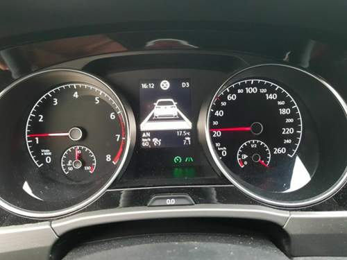

nachdem ich gestern erfolgreich den Emergency+Traffic Assist (Danke an @joltcoke ) aktivieren und testen konnte.
Ist noch eine Kleinigkeit ungelöst, nach einem Zündungswechsel bleibt die Adaptive Spurführung nicht aktiv.
Hat jemand eine Idee?
Gruß René
EA-TA
gelöst...
IDE10873-Personalisierung BAP,aktiviert auf nicht aktiviert
jetzt bleibt die Adapt. Spurführung aktiv.
