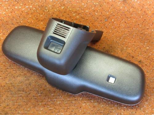

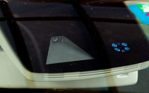

ist beim Highline eigentlich immer eine Kamera in der Frontscheibe verbaut? Egal ob die kleine oder große.
Oder bedarf es einer bestimmten Ausstattung dami die überhaupt verbaut wird?
ich frage wegen einer eventuellen Nachcodierung des Fernlichtassistenten.
Gruß Steven
Die gibt es immer mit dla und oder vze und oder lane assist. Ich empfehle immer dla zu bestellen. Der rest kann dann codiert werden.
So richtig verstehe ich es noch nicht.
Es gibt ja bei der Frontscheibe innen einmal das große Dreieck als Blende und einmal den kleinen Fuß wo der Rückspiegel befestigt ist. Ist bei dem kleinen Fuß immer die kleine Kamera verbaut oder nur bei bestimmten Ausstattungen?
Für den fla nachträglich zu codieren braucht es die große. Diese wird nur verbaut wie oben.
Die kleine kamera wird nur verbaut wenn bestellt (fla).
Die kleine kamera ist eine andere kamera. Läuft als stg 20 und die große als A5.
Kleine und große Kamera ?
Es gibt nur EINE Kamera (DLA, VZE, LA) und einen Sensor (FLA) sonst nix.
der Sensor für FLA wird gerne als "kleine Kamera" bezeichnet
kleine "Kamera"
