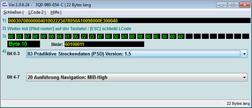

Hat schon jemand probiert das DM so zu codieren das DLA auf der Autobahn die linke Seite dauerhaft abblendet?

@ads83od schrieb am 9. Oktober 2016 um 13:25:20 Uhr:
...Hat schon jemand probiert das DM so zu codieren das DLA auf der Autobahn die linke Seite dauerhaft abblendet?
Habe ein Disc. Pro welches angeblich auf der Autobahn den DLA links nicht aufblenden lässt. Habe das allerdings in den 10 Monaten seit ich den Touran fahre noch nicht wirklich testen können.
Die adp map des STG A5 gibt zu dem Thema nichts wirklich passendes her, aber im Byte 10, Bit 0-3 findet sich etwas, das evtl. passen könnte (siehe angehängter screenshot):
"Prädiktive Streckendaten (PSD), Version: 1.5"
Wer ein Disc. Media und DLA (und VCDS) hat, kann ja mal nachschauen was bei ihm dort steht.

das hat nur was mit der vze zu tun
Die VZE weiss in Verbindung mit den Navidaten allerdings auch ob man sich auf einer Autobahn befindet oder nicht (Dürfte der Kanal "Verkehrszeichenerkennung Fusionsmodus -> Verkehrszeichenfusion" im STG A5 sein).
Wie ich ja schon oben geschrieben habe, wer DM/DLA verbaut hat und über VCDS verfügt dem steht frei das mal zu testen. Etwas aufwändig der Test natürlich, da nach einer Umcodierung jedesmal eine nächtliche Autobahnfahrt mit entgegenkommenden LKW erforderlich ist.

das byte 10 bit 0 ist für den abgleich zuständig.
es gab einige die MIB I gegen MIB II getauscht hatten und probleme mit der VZE hatte. kamera flashen auf min index G? damit umgestellt werden konnte auf PSD 1.5
