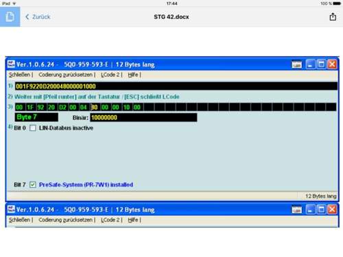

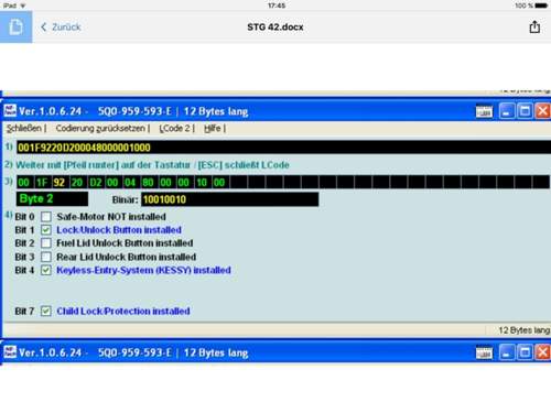

Hab leider nichts entdecken können, kann mir einer einen Auto Scan schicken mit abblendbaren / anklappbaren Spiegeln und Easy Open wäre auch noch gut.
Anbei noch ein Bild VCDS von STG42 Punkt Spiegel, vielleicht fällt jemanden was auf.
ich hab da was gefunden. selbe steuergerät index
ohne auto seh ich nicht was was ist.
Adresse 42: Türelektr. Fahrer (J386) Labeldatei: 5QX-959-X93-42.clb
Teilenummer SW: 5Q0 959 593 E HW: 5Q0 959 593 B
Bauteil: TSG FS 020 0041
Seriennummer:
Codierung: 003B9320D200040000001000
Betriebsnr.: WSC 01357 011 00200
ASAM Datensatz: EV_DCUDriveSideEWMAXKLO 006003
ROD: EV_DCUDriveSideEWMAXCONT.rod
VCID: 4381040ECA0E275AFF-8016
Kein(e) Fehlercode(s) gefunden.
anklappbar waren sie auf alle fälle. da sieht man im scan
Moin Mika, Danke für Deine Hilfe, leider Sackgasse, anbei die Bilder vom Scan. Werd wohl die Verkabelung überprüfen müssen.
Ich kann übrigens bestätigen, dass der Zeigertest nach Busruhe funktioniert.
Auch ohne busruhe. Alle zeiger müssen unten liegen ca 2 sec und dann erneut Zündung an und siehe da 😉
Anbei das STG42 auch mit Index E von mir. Mit Kessy, easyopen, Spiegel Klapp und abblendbar
Adresse 42: Türelektr. Fahrer (J386) Labeldatei: Keine
Seriennummer: 260515BEP10311
Codierung: 003B9220D200040000001000
ROD: EV_DCUDriveSideEWMAXKLO.rod
VCID: 438EFD9CCAAC0A06C65-8016
