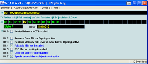

Hab leider nichts entdecken können, kann mir einer einen Auto Scan schicken mit abblendbaren / anklappbaren Spiegeln und Easy Open wäre auch noch gut.
Anbei noch ein Bild VCDS von STG42 Punkt Spiegel, vielleicht fällt jemanden was auf.

@FritzMaik morgen bzw. übermorgen kann ich dir einen autoscscan zukommen lassen.
Haben Kessy, easyopen, Klapp und abblendbare Spiegel
Super vielen Dank, mal sehen ob ich was finde.
