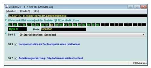

hier noch eine funktionierende Touran 2 Codierung:
Die Himmelsrichtung-/Uhrzeitanzeigeposition in der MFA lässt sich vertauschen.
STG17 (Schalttafel), Byte09, Bit3 setzen (Kompassposition im BC unten statt oben).
Siehe auch angehängter screenshot.
Ich persönlich finde es tatsächlich besser wenn die Uhrzeit oben steht.
Gruesse
Stg17-byte09
@djduese83 auch für den golf bitte eintragen. geht da auch
Danke dir. Füge ich hinzu

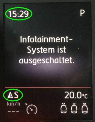

@UserNo1 schrieb am 31. Juli 2016 um 14:17:23 Uhr:
Gibt es davon ein Foto?
Danke
Die auf dem angehängten Foto grün markierten Positionen werden durch Togglen des beschriebenen bits getauscht.
Gruesse
