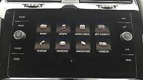

Hallo Zusammen,
Eine kleine Frage - wie codiere ich das '2-zeilige' Menü hier? Ich habe mal in den Anpassungskanälen von Steuergerät 5F gesucht aber nicht wirklich was gefunden...
Danke,
Tobias
2-zeiliges Menü
...war das nicht so, dass man irgendwas im Entwicklermenü umstellen musste....???
Ganz schwaches Halbwissen
Dafür kann man eine Option in den Einstellungen des Navis freischalten; durch Anpassung einer Datei im MIB. Bei manchen ging es auch über den Skin-Wechsel im Entwicklermenü, den man aber auch freischalten muss.
Danke für den Hinweis mit dem Skin. Ich habe mal in den experimentellen Labels geschaut
byte_17_Skinning muss auf Skin_5 umgestellt werden (Default zumindest bei mit ist Skin_1). Nun werden die Einstellungen 2-zeilig dargestellt.
Danke 🙂

@tobimat80 schrieb am 23. Juli 2020 um 09:32:23 Uhr:
Danke 🙂
Wo findest du die experimentellen Labels?
Habe keinen Skin_5 bei der langen Kodierung. Wie lautet die binäre Zahlenfolge?
Habe aber auch nur MiB 2.
@longtom schrieb am 27. Juli 2020 um 12:36:11 Uhr:
Danke 🙂
Hm, welches Kabel hast Du? Ich glaube man sieht bzw kann die experimentellen Labels nur bei HEX-V2/ HEX-NET aktivieren (kann mich da aber irren, hatte ich mal irgendwo gelesen). Die Codierung wäre in dem Falle passend zum Skin - Namen eine 5 - 00000101
LG,
Tobias
Aber nicht bei MIB2.0 wenn ich das richtig weiß.
