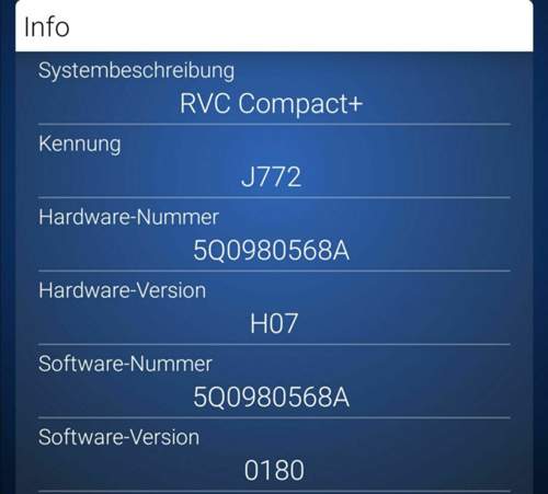

Ich rede nicht von der TN des gesamten Bauteils, sondern die Hw Nummer von der Cam selbst wenn du es mit vcds ausliest
Sorry, muss ich nachreichen, bin noch in der Arbeit.
Ich habe aber im Passat Forum gelesen, dass es wohl am PDC Steuergerät liegen soll.
Dieses bräuchte dann eine Aktualisierung des Softwarestandes.
@Brundle76 schrieb am 23. Juni 2020 um 12:56:33 Uhr:
Ich hatte ein aktuelles, aber trotzdem
Was war bei dir das Problem?
@Golfi30
Hier jetzt noch die Infos meiner RFK: RVC Compact H18 0231
Die Einparkhilfe hat die TN 5Q09192947 L mit H03 0056.
@Brundle76 schrieb am 25. Juni 2020 um 09:04:42 Uhr:
@Golfi30
Meine so xD
