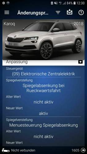

Es fehlen 4 Adern im Spiegel, und ein anderer Spiegelmotor und eine codierung
War bei meinem Alten auch, anscheinend weil es nicht ab Werk verbaut war, bzw. erwas fehlt
Ja tolle Wurst =)
Kann man das nachrüsten oder ist das Unsinn dann?
Nachrüsten lässt sich alles.... zu welchem Preis/nutzen...
Ich verstehe =)
Ja dann überlege ich mir ob ich es rückgängig mache oder so lasse
Zum abgleichen:
Spiegelabsenkung bei Rückwärtsfahrt (ohne Sitzmemory, Seitenspiegel Beifahrer)
STG 09
Zugriffsberechtigung: 31347
Anpassung
Zugangskontrolle 2
Wert auf aktiv
Menüsteuerung Spiegelabsenkung
Wert auf aktiv
STG 52
Codierung
Byte 04, Bit 2 und Bit 3 aktivieren
Jap das passt... Nur habe ich mit Obd11 keine Zugangskontrolle 2
Schau nochmal genau in den Anpassungskanälen - ich konnte die Spiegelabsenkung ohne Probleme an meinem Passat bzw. Karoq mit OBD11 codieren. Die Bezeichnungen weichen zw. VCDS und OBD11 ab.
Jap passt..
Die Absenkung geht nur geht der Spiegel ganz hoch.. Und nicht in die eingestellte Stellung zurück. Mika meinte ja das hier was am Motor und Adern fehlen
Jupp
Ist deine Spiegeleinstellung im car menü auf beide Synchron eingestellt. Wenn nicht, dann mach das mal...
Jap ist sie
Das hat damit nix zu tun.
Es ist und bleibt der falsche Spiegelmotor verbaut
Wie erkennt man den richtigen Motor? Muss man den Spiegel auseinander nehmen?
Anzahl der pins am stecker
