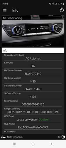

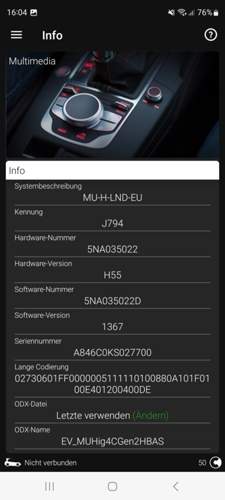

Ich habe nur Screenshots vom Auslesen mit OBDeleven bekommen, vielleicht kannst was mit anfangen.
Steuergeraet5f
Steuergeraet08
@ma_kue, @ts_racing

5F-Codierung wäre schon noch interessant gewesen, wenn es ein DiscoverPro mit 9,2 Zoll Display ist.
Für alle anderen, ich nehme gern noch weitere Codierungen und Admaps/ Adphex wenn diese sich unterscheiden von den bisherigen. Gerne auch per PN.
Gruß Frank 🙂
Hi, es ist ein 9,2Zoll

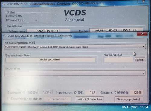

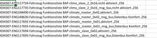

Ich habe mal nach clima gesucht.
Das letzte Bild könnte vielleicht am meisten helfen.
Danke @ts-racing
Ich denke auch dass es wahrscheinlich nur über die Anpassungen läuft, wie so vieles ab Modelljahr 17.
Habe es mit der langen Codierung von @ma_kue probiert aber leider kein Erfolg.
Auch in den Anpassungen vom 5F waren die beiden clima Punkte aktiv (habe sogar extra noch mal auf aktiv gesetzt).

@blob787 danke für deinen Hinweis, leider konnte mir dort niemand helfen oder ich war zu ungeduldig. Das einzige was da kam, war eine PN ob denn mein VCDS original wäre. Naja, habe es nun doch alleine hinbekommen. Es war eine fehlende Einstellung in den Anpassungen vom 5F. Nun funktioniert erst einmal alles inklusive dem hinteren Bedienteil und auch das geht über das Display vom 5F zu bedienen. Thema somit für mich erledigt.
In den Anpassungen von 5F auf aktiv gese
