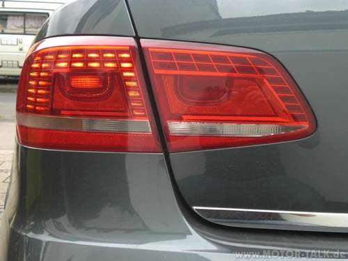

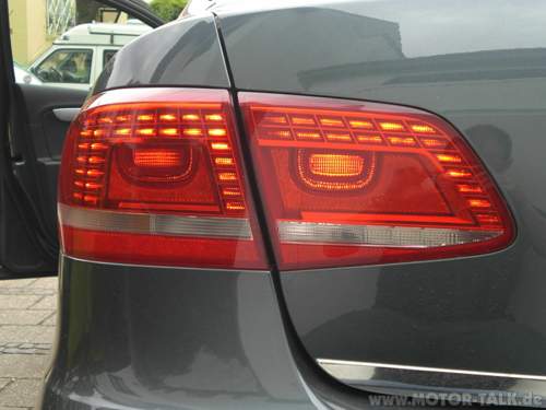

Habe es mir eben programmieren lassen, aber nicht mit VCDS. Es leuchten dann aber nur die äußeren LED-Bänder mit dem TFL zusammen. Die inneren LED-Bänder der Heckklappe / Kofferraumdeckel bleiben dann aus.
ja und mit was ,wenn nicht mit vcds?

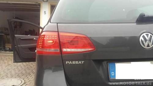

Vcp
Habs heut machen lassen mit vcp.da kannst net nur außen einstellen sondern auch nur innen oder beides zusammen und die stärke der leds also die dimmung geht auch zum einstellen.
Ich meine, die Dimmung hatten wir damals nicht angefasst, sollte ja auch die gleiche Helligkeit haben wie normales Rücklicht. Beides (innen / außen) klappte damals nicht so ganz, weiß aber nicht mehr woran das lag.
Bremslicht auch noch auf beiden (innen/außen) und von der Helligkeit OK? Wäre blöd, wenn Du zwar bei TFL auch die Rücklichter angeschaltet, aber plötzlich kein Bremslicht mehr hast...
ja da kann man ganz schön viel einstellen. ja die dimmung haben wir wieder auf original zurückgestellt.und mir hat tfl außen am besten gefallen.
