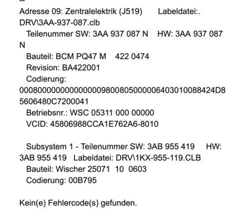

Original
0008000000000000009800805000006403010088424D85606480C7200041
Falsch
08000000000000009800805000006403010088424D85606480C720004100
Danach div. andere wo immer b29 00 wurde, dann B28 00 und so weiter bis ich B18 ausgenullt habe..
Jetzt
0008000000000000009800805000006403010088424D85606480C7200000
B29 ist zwar 00, aber kein einziger Fehlercode nun auf dem gesamten System
Wie das nun geändert werden kann kp, denke aber es liegt am scheiß Radio was der Vorbesitzer reingemacht hat

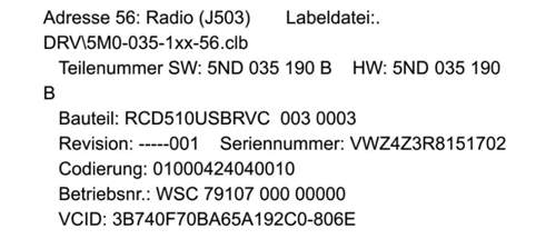

Screenshot-20181220-223125-docs
Screenshot-20181220-222518-docs
So, also einen Fehler habe ich für dich.
Byte 29 auf Hex41 bedeutet:
Batteriedatenmodul verbaut. (sollte in nicht funktionierendes Start/Stopp System und eventuell nicht ordentlich geladene Batterie rauslaufen)
und
Fernlicht getastet. Du hast mit 00 nun gerastetes Fernlicht verbaut codiert.
Der Fernlichtfehler liegt nicht in Byte 18, sondern in Byte29.
Die Nebelschlussleuchte ist mit der 66 codiert. Funktion bei Motorlauf kontrolliert?
Das Radio hat nix damit zu tun. Ist ein RCD330. Stört das System in keiner Weise. hatte ich auch mal verbaut.
