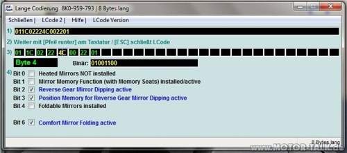

Kann man das mit den Spiegeln auch codieren? (Siehe Bild) oder geht das nur wenn dann die Tasten da sind?
nur das absenken- Revers Dipping active ist das...
aber die haben kein "memory" und je nach Mj fahren sie nicht so weit runter.
Original geschrieben von golfgtitdi
ich mein Bit 1 🙂
nein, bringt dir nichts- da keine stg bzw- taster verbaut
zum absenken beim R gang bringt bit 2 dir nur was.
die spiegel speichert er aber auch nicht ab ohne den taster zum "anlernen"
