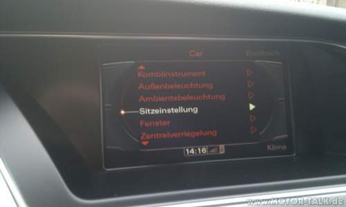

Hier die Codierung für die Verstellung über das MMI OHNE Memory Sitze :
Stg 36 --> BYTE 2 bit 0 --> auf 1
CAR MENU :
Imag0282
CAR MENU :
Imag0282

bild anbei
Imag0282
Ja, so schaut's jetzt bei mir auch aus, komisch nur dass Auswahlen auf AUS stehen und trotzdem Fenster runter und rauf mit langem Drücken auf die jeweilige Taste auf der FFB geht ?
Na, mal schauen was über Nacht passiert :-)
peku
damit ist nicht die FFB gemeint sondern über die Schalter in der Armlehne (Tür) 😉
So Leute hab heute wieder mal mit dem VCDS rumgespielt und wollte eigentlich diese Sitzgeschichte codieren, da ich keinen Memory Sitz oder überhaupt was mit Memory in dem Fahrzeug habe. Anscheinend scheint aber das Steuergerät > 36 < bei mir nicht an Board zu sein.. (nicht in der VCDS Übersicht für vorhandene Stg bzw. findet er nicht bei direkt Anwahl)
Frage: habe ich bei dem Thema hier was falsch verstanden oder mach ich etwas verkehrt?

sollte bei dir auch so aussehen, oder hast du andere Sitze?
Original geschrieben von Scotty18
Adresse 36: Sitzverst. Fahr. (J136) Labeldatei: Keine
Teilenummer SW: 8T0 959 760 C HW: 8T0 959 760 C
Bauteil: MEM-FS H10 0074
Codierung: 00017025002C00000000
Betriebsnr.: WSC 06325 000 00000
VCID: 438EF9417BE7
Kein(e) Fehlercode(s) gefunden.
Nö Standard S-Sportsitze elektrisch, halt nur ohne Memory Spiegel und Schlüssel. Die ganzen anderen gängigen Codierungen waren bisher kein Problem. Das Stg. taucht auch nicht auf wenn ich einen automatischen Fehler Scan mache.

ich vermute es liegt daran das du ein SB hast und dieser nicht die Sitzpositionserkennung hat, wie das Coupe, dies wird hier benötigt da die Sitze ja elektrisch nach vorne fahren wenn einer hinten einsteigen will... da der sportback dies nicht hat, wird auch auch nicht die positionserkennung und damit das Steuergerät haben ...
OK würde zumindest einen Sinn ergeben.. wäre halt nice to have.. nich war.
ich habs codiert- aber noch nie wirklich genutzt - ausser die Freundin mal in gewünschte Position zu fahren 😉 - *spass* ...
Hallo..........
ich weiß nicht, warum es nicht funktioniert...., wir haben nachgeschaut,bei Bit 0 steht bereits eine 1 und zwar ganz hinten.
Wir haben es noch einmal probiert, funktioniert aber nicht, es steht nicht im MMI (Sitzeinstellung).
Hast Du noch einen Tip für mich, wo könnte es fehlen. (elektr.Sitze-Sport).
Wäre um einen Tip dankbar.
m.f.g.pössis
hard reset gemacht über den affengriff?
Hi...........Scotty18
Zuerst vielen dank für deine Antwort.
ich habe jetzt zwar lange überlegen müssen, aber ich habs auf den Zettel extra drauf geschrieben, habe dementsprechend alles
abgelesen, also gehe ich davon aus, dass ich hoffentlich gemacht habe.
Aber ich kann mich erinnern, dass wie gesagt die 1 schon am Ende stand. Irgendwas mit 00001101 oder so ähnlich.
Morgen versuch ich es nochmal von vorne an.....
Aber der Zeigerausschlag funktioniert.......das SDS funktioniert...........absenkbare Spiegel funktionieren (allerdings nur ca. 2 ).
