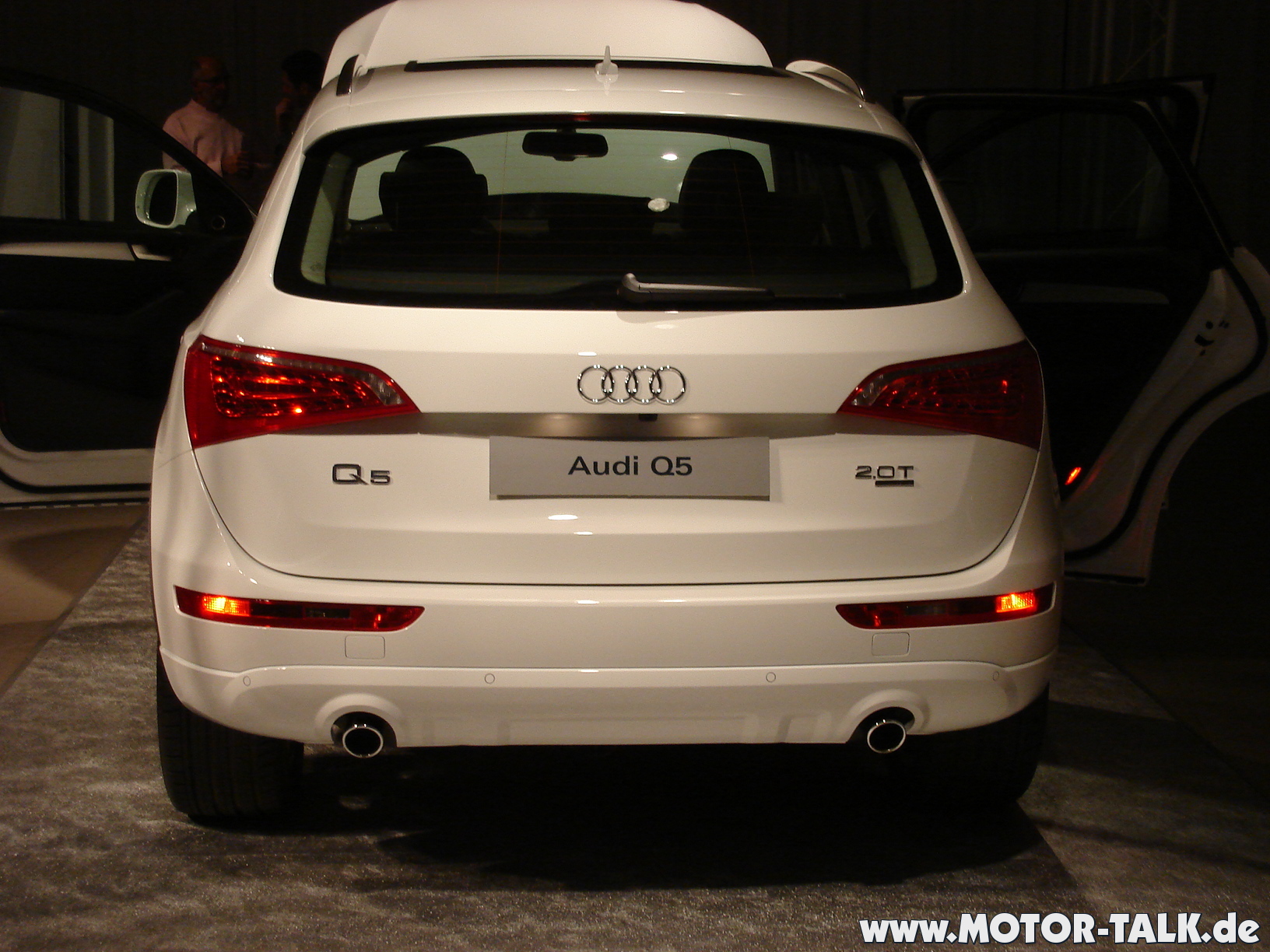

Sind bei Dir tatsächlich die LED-Heckleuchten an oder sind es die Lampen in der Stoßstange?
Habe noch nichts finden können um die LEDs hinten dauerhaft zum leuchten zu bringen, sondern nur die in der Heckstoßstange (Byte 2, Bit 7 : DRL via tail lights active).
Sieht dann wohl aus wie der hier:
http://www.motor-talk.de/forum/aktion/Attachment.html?attachmentId=620163

Bist du sicher, das Byte 2 - Bit 7 nur due Lichter in der Heckstossstande dauerhaft anmacht? Bin bisher davon ausgegangen, dass beide hinteren Leuchten angehen.
In welchem Stg. seid Ihr denn unterwegs? 9?
...habe es selbst noch nicht probieren können, muß noch zwei Wochen warten.... aber hier wurde das so berichtet:

in dem Forum bin ich aktiv, da komme ich her. bin eigentlich aus Toronto, Kanada.
Den Link den du gegeben hast fuehrt zu einem Thread von Tony, Regina. Mit dem habe ich darueber auch schon gesprochen. Er schreibt:
"or use VAG-COM. In the 09-Cent. Elect. controller, you would check off Bit 7 in Byte 2. I activated it myself, but the tail lights in the bumper were lit up as well so I deactivated."
Was er damit meint (.. as well..) ist, dass BEIDE hinteren Leuchten, also AUCH die Heckstossstange mit den Rueckleuchten angeht.
Wa daher ueberrascht zu lesen, dass nur die Heckstossstangen angehen.
Gruss aus Toronto.
ok... das habe ich dann falsch verstanden....
Wie gesagt ich hatte es selbst noch nicht testen können. - Aber wenn dann hinten alles leuchtet... hmmm ...dann lasse ich das auch.
