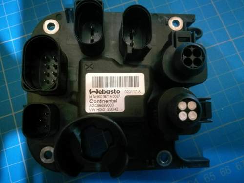

Die Platine vom Zuheizer wurde getauscht und die MFA-Steuerung aktiviert. Wie gesagt, funktionieren tuts auch.
Und nein, er ist nicht aufgetaucht, ich hab das gestern selbst ausgelesen.
Bild der Originalplatine anbei.

Ist irgendwie schwer verständlich: wenn das die SH-Platine aus der beim Tsi auch ab Werk verbauten SH ist, dann sollte doch das N82 sowohl im Zuheizer als auch im SH-Betrieb korrekt angesteuert werden. Da dies offensichtlich nicht der Fall ist, kann doch nur die Platine defekt sein oder die Software der Platine entspricht nicht der Werkslösung oder es sind noch weitere Änderungen ausser dem Platinentausch für eine korrekte Funktion des N82 notwendig. So wie du es beschreibst, ist das N82 ja zumindest im Zuheizerbetrieb notwendig, einfach abklemmen oder deaktivieren, löst das Problem also nicht.

Nochmal die Frage: ist das gewechselte SH-Steuergerät idenisch zu dem beim 2.0 TSI mit SH ab Werk verbauten?

Hallo, kann ich leider nicht beantworten, hat er besorgt...
Wenn wir einen Scan von jm. hätten, der eine Original-SH im großen TSI hat, dann können wir es feststellen.

Ich hab eine original Standheizung im Seat Alhambra 2.0 TSI. Kann dessen Scan helfen?
@sh170 schrieb am 14. Januar 2018 um 09:17:55 Uhr:
...Wenn wir einen Scan von jm. hätten, der eine Original-SH im großen TSI hat, dann können wir es feststellen...
Dann kannst du die Codierung vergleichen, aber ob die korrekte Software im SH-Stg. ist, weißt du damit immer noch nicht. Der große Unbekannte muss doch wissen, wo er das Stg. ausgebaut hat, einzeln als Ersatzteil bei VW zu kaufen gibt es das nämlich nicht. Ich vermute mal nicht unberechtigt, dass das ein Stg. aus einem TDI ist.
@Halb-Marathon-Man schrieb am 14. Januar 2018 um 14:03:37 Uhr:
Einen Versuch wärs wert, dann wissen wir zumindest, ob es das gleiche Steuergerät ist.
Bin Dienstag in der Werkstatt zum Ölwechsel. Da sollen noch zwei Sachen codiert werden. Ich lass da den Scan machen und schick ihn dir per PN.
Wie gesagt ist der “große Unbekannte“ leider nicht erreichbar.
