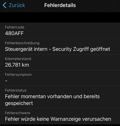

ich bin neu mit meinem X3 M40i und auch neu beim Thema Bimmercode Codierung.
Ich habe mal als erstes Start/Stop auf Memory gestellt, reicht mir wenn es auch im Eco wieder angeht.
Allerdings habe ich parallel mit Bimmerlink mal den Fehlerspeicher ausgelesen und bekomme nun den Fehler mit 'Security Zugriff geöffnet', den ich nicht löschen kann. Hat jemand eine Idee wie ich den wegbekomme, damit der Freundliche nicht gleich sieht dass ich was geändert habe?
Außerdem wollte ich die Sportanzeige von 'leistung, Drehmoment' auf G-Meter, Leistung, Drehmoment, Öltemperatur, Ladedruck' ändern, aber ich sehe nur HU_NBT_EVO aber nicht das benötigte HU_MGU. Jemand eine Idee und weiß jemand ob das beim M40i überhaupt geht oder brauche ich dazu einen richtigen M?
Danke, Steffen
Fehlercode
I Stufe >= 07/20 ?
Nee, Ez 10.2018 und ich denke ID6, Version im System zeigt 006.025.001
Dann hast Du keine MGU. Die gibts erst zu ID7.

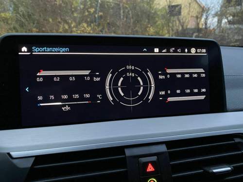

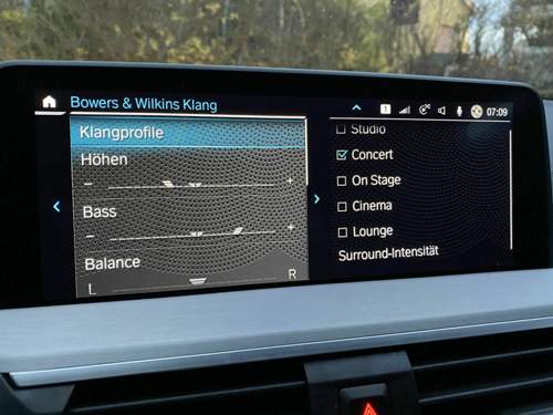

Bei Bimmercode gibt es wohl paar neue Möglichkeiten.
Die „Bowers & Wilkins Klangeinstellung“ finde ich spannend, zudem zeigen die Sportanzeigen jetzt mehr an.
Ebenfalls kann Start-Stop-Automatik nun auch ganz deaktiviert werden, klappt aber im ECO Modus noch immer nicht.
Was sonst noch neu ist, kann ich nicht sagen, da ich nicht alles durchgeschaut hab.
