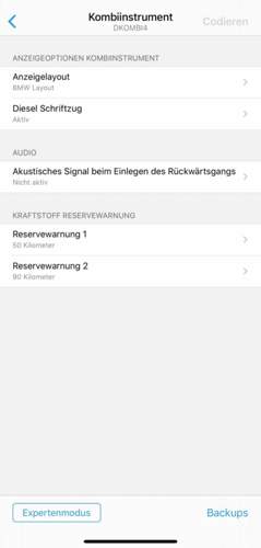

Kurze Frage an die Community:
Ich habe einen M40d mit ID 7 und ich wollte mir kurz das M-Design im Kombi ansehen, danach habe ich wieder zurück auf die normale BMW Version gewechselt, jetzt ist das M40D Logo weg... Hilfe???
Wie bekomme ich das wieder rein mit Bimmercode? Ich habe es nirgend gefunden, im DKOMBI4 ist es nicht zur Auswahl...
Vielen Dank Euch!!!
.jpg
Logo M40d ist bei mir auch weg seit gleicher hin und her Codierung (X4). Vermisse ich aber nicht. Diesel Schriftzug hab ich ebenfalls entfernt da völlig sinnfrei.
@ambero schrieb am 23. April 2020 um 17:53:54 Uhr:
Mir hat der Schriftzug M40D sehr gefallen und ich hätte Ihn gerne wieder...
