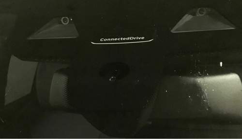

@Stromag
Hier ein Bild von meiner Kamera.
Danke für deine Hilfe.
BG
Hi. Auf welchen Beitrag beziehst Du Dich gerade?
@Marc2907 schrieb am 23. Mai 2020 um 09:47:08 Uhr:
@Stromag
BG
@Stromag
BG
Ja SLI Freischaltung ist bei der Kamera möglich..
