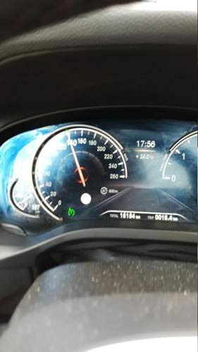

Moin Zusammen, hab gestern SW Update beim Freundlichen bekommen jetzt wird im HUD und im Tacho das nächste kommende Geschwindigkeitsschild mit Entfernung angezeigt. Das hatte ich bisher nicht, ist das bei euch Standard?
Grüße blub

@blubingame schrieb am 9. Juni 2018 um 17:03:45 Uhr:
Grüße blub
das ist ein Lautsprecher. Ich kann ein Foto rein machen ... aber der Tacho war so schmutzig verschmiert is mir peinlich 😁 SORRY!
Hab heute aber alles sauber gemacht :-).
Es wird angezeigt tempo 80 in 600m und das sehe ich auch im HUD so bzw so ähnlich. Ich meine das vorher nicht gehabt zu haben.
