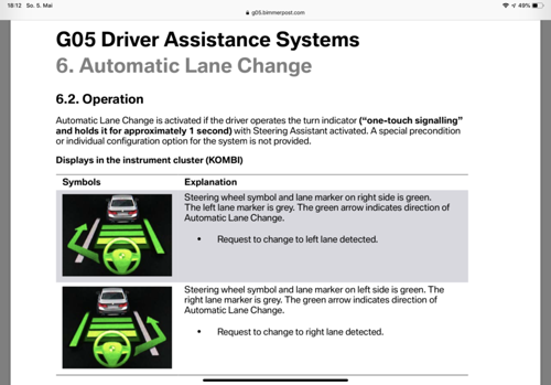

Hallo Zusammen
Im neuen Idrive7 kann der ACC ein vorausfahrendes Fahrzeug erkennen und ein überholen vorschlagen, ebenfalls passt er die Geschwindigkeit der Stecke an.
Kann dies bei unserem auch aktiviert werden, hat jemand dies schon versucht:
HU-NBT2, Spurwechselassistent
HU-NBT2, Streckenverlauf
HU-NBT2, Engstellenassistent
HU-NBT2, Kreuzungswarnung
Grüsse, Chris
Wo schlägt der 3er, 7er oder X5 bzw X7 ein Überholen vor?
in den technical docus vom g05 steht das geschrieben.
