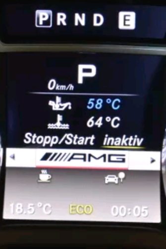

Ja es wird der alte original Tachometer behalten und nur das AMG Menü zusätzlich aktiviert.
Dazu wird der Tachometer ausgebaut und der Chipsatz darin manuell im hex code verändert.
Siehe meine Signatur unter MNRC Blog
Werde demnächst Bilder vom 176 usw machen und dem Blog hinzufügen
AMG Menü

Aach du arbeitest mit ta-raffy 😁
Was ihr mit der E-Klasse angestellt habt, habe ich verfolgt und ziehe meinen Hut vor euch.
Sieht schon mal gut aus. Kann man das bei dir direkt machen lassen? 😁
Funktioniert den auch die Anzeige zwecks ol/temp. Etc. bzw. sind die Sensoren auch in der normalen a-klasse verbaut?
Der 220CDI hat einen Sensor für die Öl-Temp 😁
Ja. Sogar Getriebetemperatur wird angezeigt.

Ja funktioniert alles.
Die erforderlichen Sensoren sind in allen Modellen vorhanden und die erforderlichen Daten werden einfach durch das Kombiinstrument vom Can Bus gezogen.
