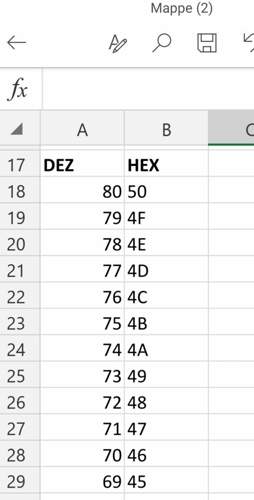

es geht um drehzahl_segment_schl
siehe oben.
versuch doch mal statt 50 für den 1. und 4B für den 2.-3. kleinere Werte.
Und bevor die Frage kommt: Nein, das Bild sind nicht die Werte, die du einstellen sollst, sondern die Umrechnung 80 abwärts. 😉

du meinst also statt 50-38 dann statt 4b-3b
so die ganze zeit versuchen bis klappt richtig?
tut mir leid falls ich nerve. so mit zahlen komme ich nicht ganz klar :/
tabelle habe ich jetzt gesehen
Nehm die Tabelle aus dem Bild oben (HEX-Werte). Dann fang mit dem 1. Wert z.B. bei 4E an und "arbeite" dich Richtung 4B.
Fall 4E immer noch zuknallt, dann weiter verringern.
ok also ausprobieren bis dann klappt.fange mit e an falls noch zu hart dann verringern ????
der erste wert 50 muss ich ebenso verringern also mit 49 anfangen richtig?
danke mehrmals 🙂
Nicht 49 (denn 49 hexadez. = 73 dez.)! Du musst die HEX-Werte nehmen. Als schau dir im Bild die 1. Spalte an:
50 (hex) = 80 (dez)
Die 50 änderst du in eine 4E (also umgerechnet quasi 80 in 78).
Dann weiter mit z.B. 4D, 4D und die anderen erstmal auf 4B lassen.
Ohne Gewähr. Mich wundert's halt nur, dass der 1. Wert mit 50 (=dezimal 80) der größte ist. Ist beim F11 anders. Da ist der 1. der kleinste. Aber das kann auch mit der Klappenkinematik des F10 zutun haben.
also 4e 4d 4d quasi 1. 2. und dritte werte ändern und den rest 4B normal lassen. ok so probiere ich das
Ja, so würde ich anfangen. Und falls es immer noch knallt, die ersten beiden Werte weiter verringern (evtl. auch "unter" 4B). Dann sollte eigentlich Besserung eintreten.

geändert auf:
4d,4c,4c rest 4b gelassen und leider wieder ohne erfolg und wieder knallen.
Ich denke, du musst mit den ersten beiden Werten noch ein ganzes Stück runter....
4a, 4a, rest 4b gelassen ohne erfolg
Weiter, weiter... Trau dich. 😁
Versuch mal: 41, 46, Rest 4B
ok mom 😁
