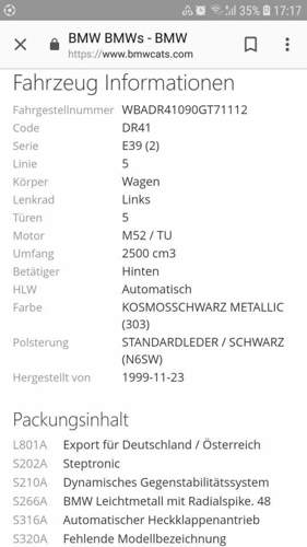

Irgendwo im Netz gibt es eine Seite wo du die Fahrgestellnummer eingeben kannst und sehen kannst was im Wagen vom Werk aus verbaut war, eventuell ist der Stecker vom MID nicht angeschlossen und hängt frei rum dann hätte man den Effekt zb. Viele schließen andere Radios an behalten aber trotzdem das MID was unterm Radio sitzt und verlegen es ins Handschuhfach.

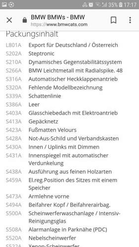

Eine Liste was im Wagen ab Werk verbaut war hab ich, diese werde ich mal anhängen. Was bedeutet den MID?

Ein MID ist bei mir nicht verbaut
Es war aber vom Werk aus drinne verbaut
Achso. Jetzt hab ich es kapiert, das ist Radio etc in einem und darüber war Cd oder Kassetenfach.
Richtig verstanden
Allerdings hab ich immer noch nicht verstanden wie ich das wegbekomme. Und warum kann ich den Wagen überhaupt starten?
Den Wagen kannst du starten weil da noch kein Code eingegeben ist, verbau ein MID ins Handschuhfach und du müsstest Ruhe haben
