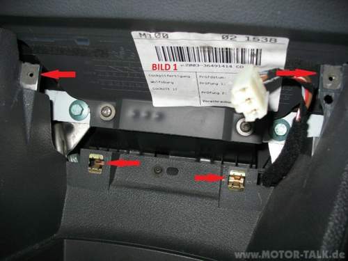

So ... habe den Aschenbecher rausbekommen 🙄
Mit etwas sanfter Gewalt ging es dann doch. Es waren noch unten zwei Kunststoffnasen in Metallklips eingehakt.Hab mal ein paar Fotos gemacht. Evtl. hilft es dem ein oder anderen 🙂
Auf Bild 1 ist zu sehen wo die zwei Schrauben sitzen und wo die Metallklipse.

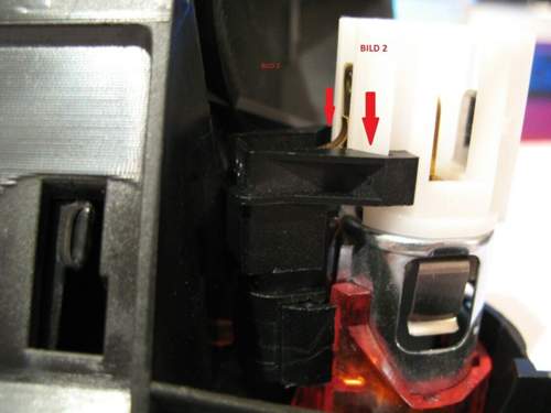

Auf Bild 2 ist der obere Teil zu entfernen. Vorsichtig mit dem Schraubenzieher bei den Pfeilen die "Nasen" zurück biegen.Dann nach oben abziehen.

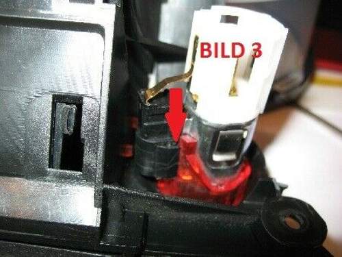

Auf Bild 3 ist das eigentliche Gehäuse wo die kleine Birne drinsteckt. Auch wieder die "Nasen" bei den Pfeilen vorsichtig zurück biegen.

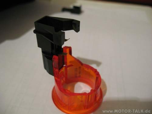

Sooo..war heut beim 🙂 !! Es gibt die Birne leider nicht einzeln sondern nur in Verbindung mit dem orangenen Ring um den Zigarettenanzünder(stell nachher noch ein Foto ein) . Kostet 5,24,-Euro !!
Die Beleuchtung für den Aschenbecher funktioniert wieder....ABER ..das Licht geht trotzdem nach 5 sek aus !! 😠 Also wars das schonmal nicht.
Noch jemand ne Idee ??
