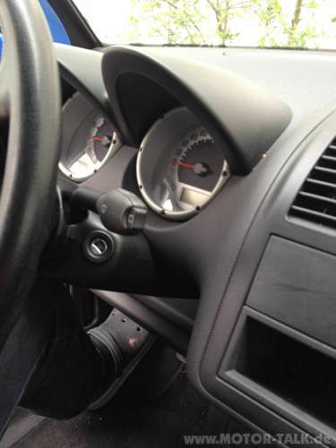

Hier Bilder vom Ausbau.
1 te Bild Blende/Abdeckung Instrumente von unten gesehen. 2 x Sternschraube
2 te Bild Abdeckung Halter. 4 x Sternschraube
3 te Bild KI, 2 x Sternschraube
4 te Bild KI von hinten
