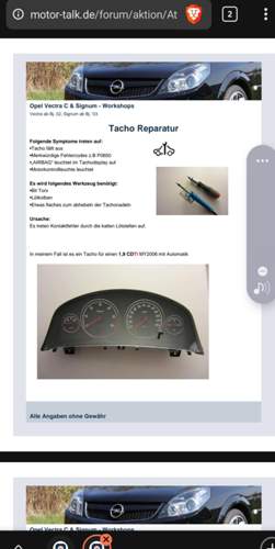

Z.B.
Ich weiss nicht ob es bei dir so zutrifft. Aber ein Ansatz wäre es.
https://www.motor-talk.de/forum/aktion/Attachment.html?attachmentId=705787

Z.B.Ich weiss nicht ob es bei dir so zutrifft. Aber ein Ansatz wäre es.https://www.motor-talk.de/forum/aktion/Attachment.html?attachmentId=705787
Moin, dein oder der Link funktioniert nicht.

Moin, hab ich öffnen können.Danke da hab ich ja bissle Arbeit.
