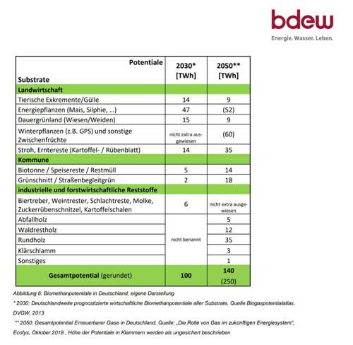

Laut einer Studie von 2018 lässt sich diese Menge bis 2030 verdoppeln und bis 2050 verfünffachen.
Es ändert aber nichts daran, dass Biogas nicht nur im Verkehr gebraucht wird. Deshalb sollte man es nur soweit wie nötig einsetzen. Pkws für die Stadt oder mit kleiner Range sehe ich da nicht. Große Autos, die eine hohe Reichweite haben sollen und auch etwas ziehen müssen schon eher(.... warum ist Mercedes nur ausgestiegen..... verstehe ich nicht).
Potenzial
Irgendwie komm ich aus dem Bauch raus auf die gleichen PKW Kilometer, egal ob ich verstrome und BEV lade oder direkt in den Verbrenner tanke. Auch ein Grund warum ich Biomassestrom eher kontraproduktiv finde. Es ist schlicht zu schade einen "tankbaren" Bio-Energieträger zu verstromen. Erstrecht wenn darüber nachgedacht wird angeblich überschüssigen Ökostrom zu "verflüssigen" bzw. "tankbar" zu machen. Da spar ich mir doch lieber gleich die Verluste bei der Biomasseverstromung.
