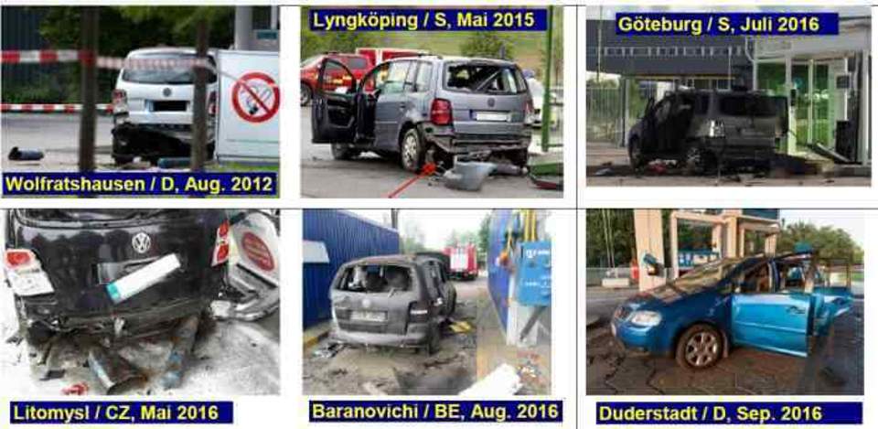

VAG hat, wie übrigens nahezu alle anderen Hersteller auch (vgl. Hyundai mit dem Abschied vom über zehn Jahre angebotenen FC-Wasserstoff-Auto in 2023), sich wegen der Berst-Gefahr von der "Hochdruckgas-Speicherung im Pkw" verabschiedet und auf BEV gesetzt.
Es waren dabei ja nicht nur die korrodierenden Stahltanks - siehe https://img.motor-talk.de/JxjVXNq7KrTAJul1.59.jpg - sondern auch die zwar seltenen, aber eben doch vorkommenden Vorfälle mit Composite-Druckzylindern wie in Achern ( https://www.autoservicepraxis.de/.../...achern-unfallforschung-2519591 ) die den Pkw-Markt faktisch auch für Hochdruck-Wasserstoff-Fahrzeuge - wohl dauerhaft - verschlossen haben!
Die Autofahrer, die BEVs strikt ablehnen und statt dessen auf "Wasserstoff-Autos"warten, möge man auf diesen Umstand mit der notwendigen Druckgas-Speicherung bei 700 bar vs. 250 bar beim CNG hinweisen.

@AstraH_LPG schrieb am 1. Februar 2024 um 12:19:50 Uhr:

wobei die Gastank-Problematik ja bei den frühen Stahltanks durch Korrosion wegen mangelndem Korrosionschutz entstanden ist oder durch die Nachlässigkeit nach Unfällen die Tanks zu tauschen. In Italien ist es ja z.B. seit jeher Vorgeschrieben, das nach Auffahrunfällen mit Metanos, die Tanks zu ersetzen sind.
Da wäre dann wahrscheinlich sowas wie in Achern nicht passiert.
Mein Golf TGi ist ja einer der letzten mit Stahltanks und trotz seiner 10 Lenzen, bisher komplett Korrosionsfrei. Ob das nun eine gute Charge war, oder der Umstand das ich jedes Jahr nach der Kontrolle eine Lage Schutz-Wachs aufbringe…. man weiss es nicht 😁
Meine Tanks darf ich bis maximal 03/2033 nutzen und das werden wir auch versuchen zu schaffen.
Schade, dass sich dummerweise Gerüchte und Halbwahrheiten immer am Längsten halten.
Das Bersten der Tanks war keine Explosion.
Der Tankstellenunfall in Achern mit dem A3 und den CFK/GFK Tanks ist ursächlich auf eine nicht fachgerecht ausgeführte Unfallreparatur zurückzuführen.
Schade, dass einzelne Unfälle das System CNG so in Verruf gebracht haben.
Genau. Der A3-Fahrer war damals rückwärts gegen eine Betonsäule in einem Parkhaus gefahren. Die anschliessende Unfallreparatur wurde nicht bei einem Vertragshändler/Werkstatt durchgeführt!!!
