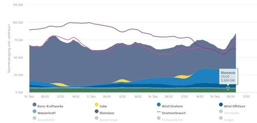

Yep. Aktuell verstromen wir 5.4 Gigawatt Biomasse 24/7. Biogas hatte 2021 bereits 26 TWh Stromausbeute sagt https://www.umweltbundesamt.de/.../...en-in-deutschland-1990-2021.xlsx - was bei 20 kWh/100km eines reinen BEV und statistischen 14.000 km dessen p.a. bereits für 9.2 Millionen Fahrzeuge reicht. LKWs auf Akkus kannste im regionalen Lieferverkehr nehmen, aber sicher nicht als Kilometerfresser auf der AB. Faustregel: Ein LKW braucht je nach Gewicht in etwa 100 kWh je 100km. Und du brauchst etwa 5 Kilo Akku je kWh (Speicherdichte etwa 200 Wh/kg).
@GaryK schrieb am 19. Dez. 2022 um 09:49:04 Uhr:
Das ist falsch.
Sagt das Agorameter gerade, siehe Screenshot.
Biomasse

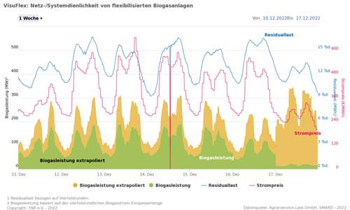

Das bereits verlinkte Visuflex zeigt ein anderes Bild. Und selbst dort werden noch nicht alle Daten verarbeitet.
