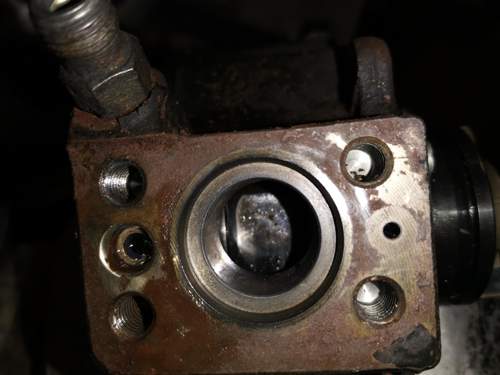

Ein Zylinder meiner HD-Pumpe wurde nach Düsentausch plötzlich am Zylinderkopf undicht!
Reicht es, wenn man die Flach-Dichtung an diesem Zyliner ersetzt?

Die HD-Pumpe ist komplexer aufgebaut, es gibt nicht nur eine Flach-Dichtung.
Ohne entsprechende Anleitung / Unterlagen und den Teilesatz wird die Reparatur nicht erfolgversprechend.

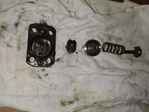

So siehts bei abgenommenem Zylinderkopf aus und ich befürchte, daß die setliche dünne Leitung am Stecknippel leckt, die mit den kleinen O-Ringen abgedichtet wird! An der Zylinderdichtung kann ich keine Abnutzung erkennen!

Zu der HDP nur dies:
Du weisst, dass hier mehr als 1000 bar Kraftstoffdruck möglich sind.
Ein leicht vorgespannter O-Ring kann diesen Druck nicht halten, hier ist eine hohe Vorspannung erforderlich.
Die Abdichtung der HDP ist daher komplexer und es sind auch konische Metalldichtungen beteiligt.
Wenn Du die zugehörige Anleitung nicht hast kannst Du diese Arbeit kaum korrekt ausführen.
Auch der Drecklappen spricht für mich schon gegen ein erfolgreiches Arbeiten.
Ohne FIN fehlen mir wesentliche Informationen und ich werde mir die nicht auf anderem Weg suchen, daher auch keine weitere Zeit für Dich aufwenden.
