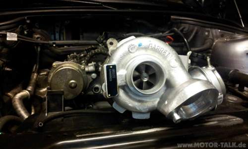

Moin,
heute hat es auch mich erwischt.
Ich war auf der A14 in Richtung Leipzig unterwegs, fahre 180.
Jemand hatte es noch eiliger, ich lasse ihn vorbei, will wieder beschleunigen und es passiert...nichts.
Drehzahl geht hoch, aber kein Druck mehr.
Diagnose des Zebra-Fahrers: Turbolader-Welle ausgeschlagen. Hat er mir auch gleich gezeigt, die Welle hatte gut zwei Finger breit Spiel.
Ich durfte die Fahrt dann in einem Ford Fusion fortsetzen...*gotteslästerlich fluch*
Kommen wir nun zum eigentlichen Punkt:
hin und wieder liest man hier ja mal Berichte von Turbo-Defekten.
Daher bitte ich nun all jene von Euch, die schon einen Turbo-Defekt hatten, sich hier einmal zu melden.
Bitte gebt auch das Baujahr und die Laufleistung beim Schadensfall an.
Ich mache jetzt logischerweise mal den Anfang:
320dA, EZ 11/01, 144600 km
Ich hoffe auf rege Beteiligung.

Original geschrieben von igor22
wie entsteht sowas
ih wollte mich nochmal melden und es berichten was die ursache war :
habe noch reste von dem alten turbinenrad im ventildeckel gefunden genau dort zwischen lmm-rohr und ventildeckel-gummi verbinung. die habe ich nicht gereinigt und dan etstand sowas.
übrigens ich konnte nur das verdichterrad tauschen lassen. hat 150€ gekostet.
übrigens es gibt jetzt keinen 750....... t.lader mehr
jetzt gibts nur mehr einen anderen.
hat übrigens 730€ gekostet bei turbotwins wien
den gibt es nur.
ich möchte nicht mehr das das passiert ,aber sollte doch,weiss ich jetzt wies geht.
in 45min ist der lader abgebaut ,und das ohne bühne. lediglich ein akkuschrauber und das nötige werkzeug wie ratschensatz usw.
und man sollte schon wissen wie stark mann die schrauben festzieht ,nicht wie ein gefühlloser affe anziehn biss alles bricht.

225 TKM und jetzt auch kaputt!
BJ 11/03 mit Schwammfilter in der KGE, bei 190 TKM erst auf Zyklon umgestiegen und jetzt bei Tempomatfahrt 130 km/h leichter Berganstieg Leistungsverlust. Ansaugbrücke ab und deutliches Spiel feststellbar. Ein deutliches Pfeifen war vor 40 TKM feststellbar, aber da war noch kein Spiel. Scheint wohl eine Spätfolge von der Schwamm KGE zu sein.
Werd den Lader bei Schlütter Turbo Kompakt instandsetzen bzw tauschen.
