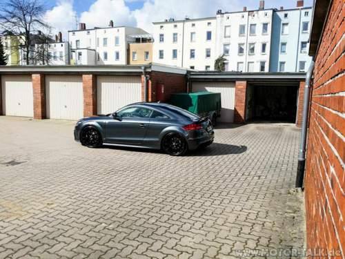

Na dann
Muss aber zugeben ist echt ne verdammt knappe Aktion! Im April gehts erstmal zum TÜV und dann werd ich sehen ob der mir das so abnimmt!
Ich hätte 8,5 J und 235er Reifen genommen 😉
Hätte ich auch eher bevorzugt aber die ASA gibt es leider nur in 9x20 und ich wollte unbedingt diese Felge haben! Hatte auch zum Glück nen Vergleich nen Freund von mir fährt ne Abt Felge in 9x20 et 40 aber mit nem 255er und da schleift nichts! Und er fährt echt Grenzwertig in Kurven!

Das stimmt auch wieder! Ich hab nur die 30/30 h&r federn drinne und viel mehr geht bei mir nicht mehr!
Danke freu mich riesig über die Felgen :-)

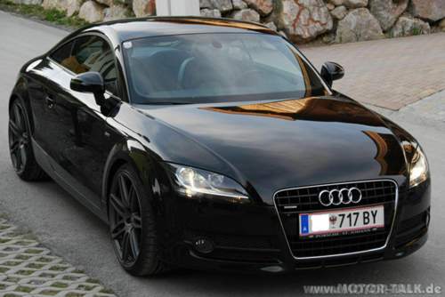

Wird scheiße aussehen aber mit 245ern wird da nix schleifen.
oZ ultraleggera hl in 8,5x20 et 45 mit 245/30/20 michelin pilot super sport & bilstein b16
1
2
" scheiße " ist relativ und liegt warscheinlich im Auge des Betrachters .
Ich finde beispielsweise tiefergelegte Autos "scheiße " bei denen die Räder oben IM RADKASTEN verschwinden und das Ganze aussieht als wenn grad alle 4 Federn gebrochen wären oder 800 Kg Zementsäcke im Auto verteilt wurden ;-)
Zudem gibt es auch Leute die ihre Autos unter allen Bedingungen incl. Winterbetrieb streßfrei
bewegen möchten . Das Eine ist die Optik das Andere die Praktikabilität . Beides zu optimieren wäre das Ziel .
drehzahljunk - TT sieht sehr fett aus ( die Farbe wollte wir auch erst nehmen , sehr schick )
