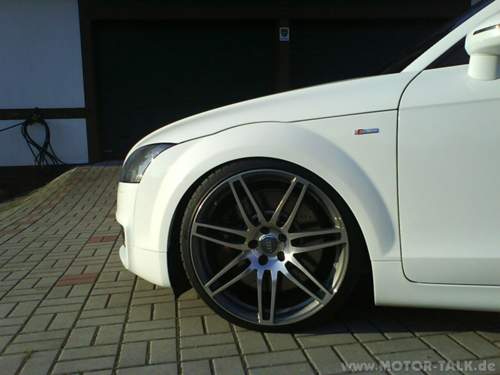

Dsc00388
Komm aber vorn nicht mehr wirklich höher, denn:
Hinten is er ganz oben. Vorn habe ich genauso viel Platz im Radhaus wie hinten.
Wenn er also jetzt vorn noch höher wäre, hätte ich wieder nen Hängearsch.
Und in 235/30 R20 gibt's nicht so viele Reifen zur Auswahl. :-(

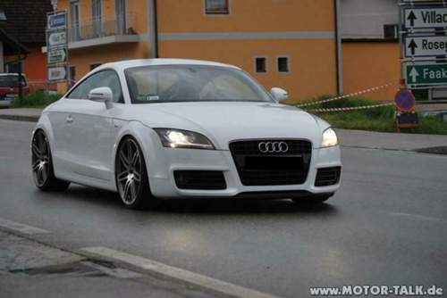

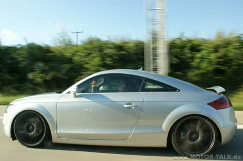

Hier mal meiner:
02-dsc-1376-1200px-80
02-dsc-1334-1200px-80
8,5x20 mit 235'ern und es schleift... Ab zum Tuner, Bördeln und ziehen!
Ich hab mit meinen 9x20 und 245'ern es schon fast fertig das es nicht mehr schleift 😉
Also meiner schleift mit den 9x20et46 und 235 gar nicht😁😁
