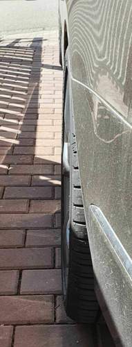

Jetzt sind hinten Falken FK510 drauf.
Im Vergleich zu den Hankook Evo subjektiv etwas lauter beim Abrollen.
Von der Optik her mega: die tragen an den Flanken gut 3mm mehr auf. Da passen jetzt keine 5mm mehr zwischen Reifenflanke und Radhauskante.
LG
Mi-go
Bild wäre nicht schlecht.
Merci

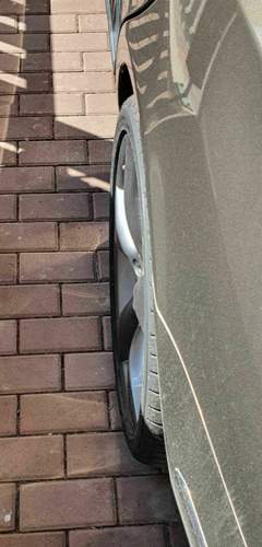

@popolecker schrieb am 28. Mai 2021 um 22:07:30 Uhr:
Ich versuch's mal...
LG
Mi-go
Bitte schön. Ist allerdings nicht soooo aussagekräftig.
Der Untergrund ist eben (Carport). Wenn er vor der Garage steht, dann ist das linke hintere Rad stark eingefedert, da die Zufahrt in zwei Richtungen (v+r) abschüssig ist. Dann passt im Sportmodus gerade noch ein Zollstockgelenk dazwischen (flache Seite). Da zudem im hinteren Bereich des Radlaufs der Heckschürze ein dicker Wulst existiert, wird das bei voller Einfederung schon sehr knapp.
LG
Mi-go

@mi-go schrieb am 31. Mai 2021 um 10:48:05 Uhr:
LG
Mi-go
Schaut doch gut aus.

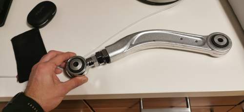

Hallo Zusammen
Ich weiß sie sind im Straßenverkehr nicht zulässig aber ja.
Ich hab die Dinger (verstellbare Zugstangen hinten) nun verbaut.
Bin gespannt wie weit ich damit dann komm.
Hab damit den Sturz hinten auf -1 Grad gestellt.
Kam davor mit meiner Tieferlegung max. 6tkm dann waren die Falken innen leer.
https://www.tatechnix.de/.../...c-klasse-cls-e-klasse-glkc-klasse.html

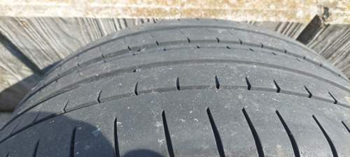

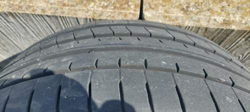

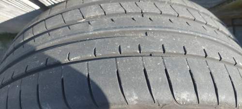

20.000 tsd km runter Good Years F1 Asi 5
vr 3.0 hi 3.2 bar
Vorne 255 35er 19
Hinten 285 30er 19
Könnt euch von dem Profil auf den Bildern selbst überzeugen.
Für mich ein fenomenaler Reifen.
Würde ich glatt wieder kaufen.
Mfg.
20220410
20220410
20220410
+2
Ich fahre den Reifen auch und bin ebenfalls sehr zufrieden. Fahre allerdings mit 2,7 Bar
