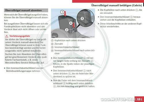

Hallo, ich bin gestern mit hoher geschwindigkeit in eine bergab kurve gefahren, was dazu geführt hat, dass sich das auto ziemlich stark geneigt hat und die hinteren überrollbügel hochgefahren sind.
Habe schon alles erdenkliche versucht die wieder runter zu bekommen und auch bei google gesucht aber nichts gefunden.

Kann mir einer zeigen wie der Innensechskantschlüssel aussehen soll?
So sieht er aus.

Hallo t.heuer
Der besagte Inbusschlüssel sollte in der Bordmappe sein,
Du musst neben der Kopfstütze innere Seite mit dem Schlüssel ca. 15 cm reinstecken bis du von der Verriegelung Wiederstand spürst, dann weiterdrücken und gleichzeitig selbst oder von 2 ter Person Kopfstütze runterdrücken bis Sie hörbar u.spürbar einrastet. Bei Cabrio offen geht das noch, aber geschlossen fehlt Platz zum drücken. Nicht ganz einfach geht aber.
Gruß Peternita.
Vielen dank
Steht aber auch im Handbuch wie es geht mit schicken Bilder.
Habe es auch alleine bei geschlossenem Dach geschafft.......geht jedenfalls
