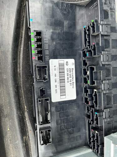

So kleines Update vom WE,
Beim kontrollieren der Massekabel hab ich nichts suspektes gesehen. Fahrzeugzustand immernoch gleich.
Ich habe dann mal meine Vermutung auf das SAM Steuergerät samt Sicherungen gelegt. Habe dann erstmal alles abgesteckt, und geschaut ob eventuell weitere Funktionen ausfallen. Dies war nicht der Fall. Es war quasi alles wie mit angeschlossener SAM.
Daher der Verdacht auf Defekte SAM. Macht doch Sinn oder?
Teil kommt in paar Tagen, ich halte euch auf dem laufenden
Hallo @shefket ,
Könntest du eventuel die Teilenummer des SAMs posten?
Ich hatte ein ähnliches Problem, nur bei mir trat es sporadisch auf. Seit September ca. 3 mal. Bis jetzt funktioniert noch alles aber in Zukunft wird wahrscheinlich das SAM auch getausch werden müssen.
Vielen Dank und viel Erfolg

Vielen Dank. Das wäre das was bei mir drinnen liegt. Entnehme bitte die Daten oben mit, oder kontrollier bei dir nochmal ob die Teilenummer übereinstimmen. Beste Grüße
Hab mir jetzt ein neues Sam gerät verbaut, funktioniert immernoch nicht. Jetzt orgelt er auch nicht mehr…
Muss da was umprogrammieren werden??
