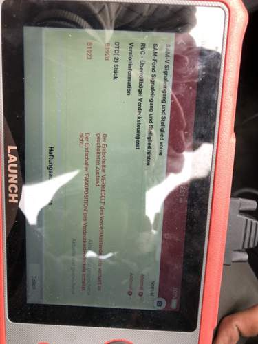

Hallo , ich verzweifle mittlerweile mit meinem Dach da es nicht öffnet , kurze Schilderung zum Problem.
Hydraulikpumpe gewechselt & Sicherung gewechselt da durchgebrannt.
Ausgelesen Fehler komplett gelöscht
Ausprobiert ,, Scheiben gehen komplett runter man hört die Pumpe arbeiten aber es passiert nichts.
Wieder ausgelesen und diese Fehler kamen dabei raus und blieben auch!!
B1928 : Der Endschalter ‚Verriegelt‘ des Verdeckkastendeckels verharrt im geschalteten Zustand.
B1923: Der Endschalter ‚Fangposition‘ des verdeckkastendeckels schaltet nicht.
Kann mir einer sagen was da das Problem ist ? Was gemacht werden muss ?
Vielen vielen Dank im Voraus !

Ich vermute, dass die Fanghaken nicht die Mikroschalter im Verdeckkasten-Deckel in der Endposition erreichen und/oder auslösen.
Infolge von Schwergängigkeit bei mangehafter Schmierung kommt es dann bei der Verdeckmechanik zum Rattern und Verkanten des Gestänges, daher die Lagerstellen des Verdeck öffters schmieren.
Bei mir war eine angegossene dünne hebelförmige Mikroschalter-Aufnahme in dem Schlosskasten-Gehäuse abgebrochen.

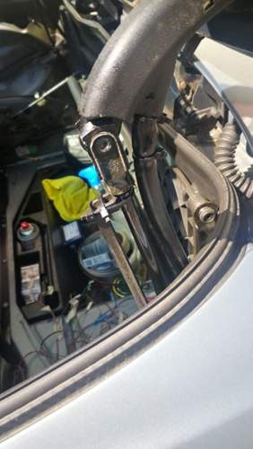

Hast Du diesen Mikroschalter überprüft ?
Der befindet sich auf der Fahrerseite an einer Hubstange.
Der Halter des Mikroschalters bricht gerne ab und dadurch fällt der Schalter an der Stange runter.
Falls Du ihn nicht siehst, ist er auch von hinten links im Kofferraum erreichbar.
Dadurch weiß das System nicht mehr, in welcher Stellung sich das Verdeck befindet und schaltet ab.

So kleine Zwischenbilanz! Alle Gelenke Scharniere etc. geschmiert und siehe da es öffnet !
Ein bisschen schmierfett vermag Wunder.
