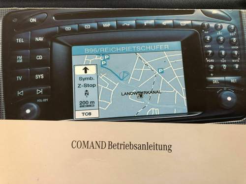

Die Frage hat mir jetzt doch keine Ruhe gelassen; inzwischen habe ich mich mal in die Garage begeben und die Bedienungsanleitung herausgesucht (siehe angeh. Bild). Als verfügbare Radios oder Infosysteme sind für dieses Modell vorgesehen: COMAND, Audio 10, Audio 10 CD, oder Audio 30 APS.
In meinem Fahrzeug verbaut ist das COMAND vom Foto. Dazu interessierte mich halt die Frage, ob daran angeschlossen werden kann ein Bluetooth-Adapter zur Verwendung mit meinem iPhone...
Gruß Cosmos12

Im W208 war optional auch schon das Comand 2.0 verbaut. Es kann jedoch gut sein, das es kein DX im W208 war. Die Bluetooth Adapter, wie ich oben beispielsweise einen verlinkt habe, sind erst kurz bevor ich meinen letzten CLK in 2016 verkauft habe auf den Markt gekommen. Wenn ich heute noch einen CLK hätte, würde ich den Adapter mal ausprobieren. Praktische Erfahrung habe ich damit jedoch nicht.
