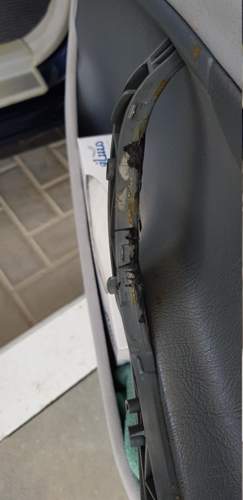

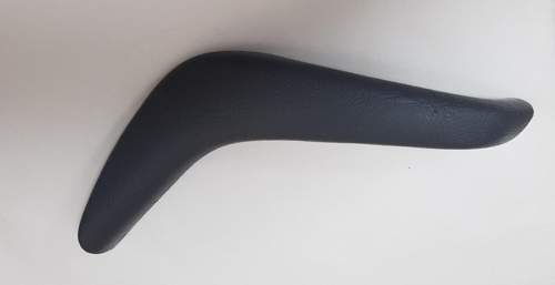

Moin,
wieso spart man hier an ein paar mm an Material :rolleyes:
Das erinnert mich an die Einfuehrung des W123, als die Taxifahrer auf die Barrikaden gingen, weil man ein paar mm an der Tuerverkeidung sparte, und sich das Material auf der "Ellenbogenauflage" (oben an der Scheibe) staendig loeste.
Gibt es bei mir eine Moeglichkeit das wieder zu "kleben", denn ich moechte ungern Isolierband verwenden :D:D
Andernfalls werde ich den Sattler bitten, das mit zumachen.

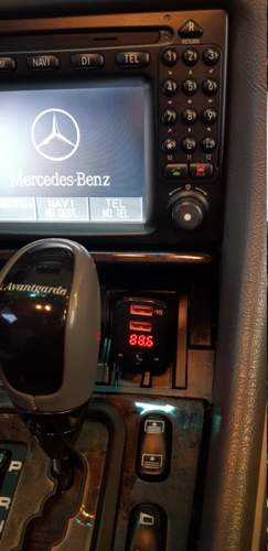

Weil ich gestern Abend gerade etwa Zeit hatte, und die Abende auch langsam wieder etwas angenehmer werden, habe ich gleich das Schloss vom Handschuhfach eingestellt, der "Deckel" hatte naemlich etwas Spiel, und so etwas regt mich auf.
Ausserdem habe ich eine, zumindest Notloesung", gefunden was das Audio System betrifft; mit dem Teil (siehe Photo) kann ich alles ueber Bluetooth hoeren was ich moechte.
Wie man weiss haben die Japan Radios nur eine sehr begrenzte Bandbreite, und damit empfaengt man hier so gut wie keine Sender; ausser indische :mad:
Japanese radio bands are between 76 and 90 MHz whereas the international broadcast plan is between 87.5 and 108 MHz.

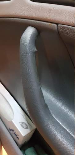

Hallo Werner.
Ich klebe sowas mit Pattex. Ist ne Krankheit bei den Dingern ;)
Gruß Tom

Die Kappe kannst du ganz leicht nach vorne abziehen und dann das Kunstleder hinter umlegen.
Stimmt bei dir ist es ja „etwas“ wärmer als bei uns :).
Ich habe meine immer mit neuem dünnen Leder bezogen/geklebt aber hier ist es ja auch nich wirklich heiß

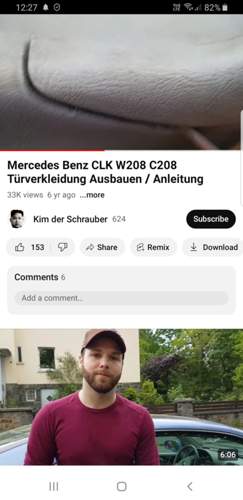

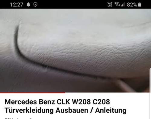

Neeiiiiiiiiin mach das nicht mit dem Schraubendreher !!! Das kannste auch ganz einfach ohne machen, sonst gibt es fiese Macken ;)

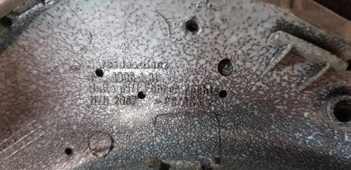

Themenstarteram 19. August 2023 um 12:49
Danke fuer den Tipp...ich habe den Notschluessel genommen, der im Zuendschluessel steckt, und konnte damit die Kappe von unten her ganz leicht "enthebeln":rolleyes:
Nachdem ich vom Office zurueck kam, und das Auto parkte, war ich einfach zu faul ins Haus zu gehen um einen Schraubendreher zu holen :D
Ich mache micht jetzt ans kleben vom Kunstleder.
Noch ne Frage....wurde da schon mal geklebt, ich meine wegen der schwarzen Masse dahinter, oder ist das so original?
LG Werner
P.S. Das schaut ja ekelig aus dahinter; bin froh wenn die Kappe wieder drauf ist :)
CLK-1 Kappe Innenseite
CLK-2 Handgriff hinter der Kappe
Kein Problem gerne.
Das sieht für mich nicht original aus. Es sei denn eure Sonne hat da ihren Dienst getan ;) sieht eher nach nem versuchtem ankleben

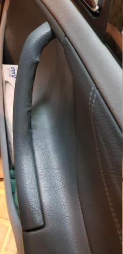

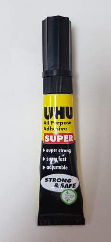

Themenstarteram 19. August 2023 um 14:15
Kappe 2.0
Geklebt ist das Kunstleder schon mal; jetzt noch etwas aushaerten lassen, und spaeter kommt der "Einbau".
Das UHU Zeugs ist echt gut, denn es laesst das zu klebende Teil nach dem Auftragen noch etwas positionieren, wird aber danach fest wie ein Sekundenkleber, bleibt dabei aber noch etwas elastisch.
Fuer solche Sachen, wie ich finde, optimal.
LG Werner
CLK-1
CLK-2
Sehr schön ;) gute Arbeit :)
