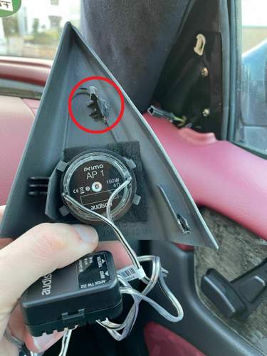

Beim naeheren Betrachten des Innenraums fiel mir auf, dass das Spiegeldreieck mit dem kleinen Lautsprecher (Fahrerseite) lose ist; mal sehen wie ich das wieder fest bekomme; evtl. gibt es ja dafuer einen Tipp von euch Profis.
Bei meinem ex-R129 (11/91) hatte ich es mit doppelseitigem Klebeband festgemacht, und das hielt auch recht lange.
Aber beim 208er ist dahinter eine Art Filz, und den kann man denke ich schlecht ankleben.

"Bei meinem ex-R129 hatte ich es mit doppelseitigem Klebeband festgemacht".
Dafür kämst du bei uns in die "Schrauber-Hölle"... 🙄 😁 😎
Sollten die Befestigungsnasen abgebrochen, aber nicht
verloren gegangen sein, kann man sie kleben.
Das wurde hier schon praktiziert. Bild.
Es gibt die Dreiecke in der Bucht noch zu kaufen,
allerdings zu horrenden Preisen. 😰
https://www.ebay.de/itm/165854539628?...
Gruß, mike. 🙂
1
Hab ich auch so gemacht mit 5min Epoxy. Hält auf jeden Fall bis zum nächsten Ausbau??

Moin,
leider ist sie auch abgebrochen, und daher wird es schwer werden das Spiegeldreieck dauerhaft zu befestigen.
Daher bin ich zum Iraner nebenan gefahren, und habe es "befestigen" lassen; mal sehen wie lange das Spiegeldreieck haelt.
Ich habe keine Ahnung wie er es befestigt hat, und moechte es auch nicht wissen 😁

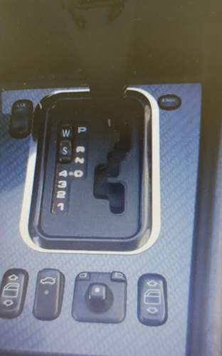

Mir ist heute erst aufgefallen, das der Chromring um die Schaltkullise fehlt; die werde ich mir noch gebraucht besorgen, sofern verfuegbar.

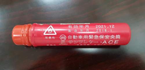

Nachtrag: Die japanischen Pannenleuchten (siehe Photos) wurden bei der Aufbereitung auch gefunden 😉
Bei meinem R129 sahen die aus wie ein Ceranfeld; das war aber eine Taschenlampe mit dieser Leuchtfunktion; sah geil aus in der Nacht.

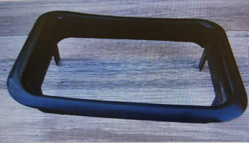

Nachtrag 2.0: Sieht der Chromrahmen so original aus, und kann man den bedenkenlos in der Bucht kaufen?

"Die japanischen Pannenleuchten"...
..."können auch im Fanblock als BENGALOS verwendet werden"... 😰
mike. 😁

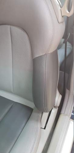

Uiuiui wer hat denn den Sitz versucht zu nähen ? 🙁 das sieht ja schrecklich aus.
Tom: ..."das sieht ja schrecklich aus".
Werner: ..."dafuer bezahlt habe ich 50 Dirham, also knapp 13 Euro"...
mike: https://www.motor-talk.de/.../...nd-ziehen-leicht-an-t6823259.html?...
@tomstaff schrieb am 11. Juni 2023 um 19:15:13 Uhr:
Begeistert bin ich auch nicht von dem Ergebnis, aber ich wollte erst mal das es nicht weiter einreisst.
Ich bin zwar sonst begeistert von der Qualität der Verarbeitung und der Materialien, aber das eine Naht sich löst hatte ich bisher an keinem meiner Autos.
Das die Sitzwangen, gerade am Fahrersitz, verschleißen ok, aber so etwas darf nicht passieren.
Am WE werden ich eine Lederpflege vornehmen, denn die mache ich lieber selbst; Sohnemann hat mir da schon was besorgt.

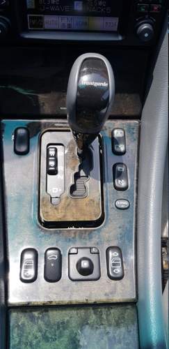

kurze Frage...ist das die Teilenummer fuer den Rahmen der Schaltkulisse?
A2082670188
LG Werner
Nachtrag: lt. Auskunft der Niederlassung hier in Dubai wurde die Produktion der Blende eingestellt; bravo.
Jetzt muss ich sehen wo ich eine gebrauchte finde; wird nicht leicht. Alternativ warten bis zum naechsten Trip nach Deutschland; werde trotzdem mal sehen was der Versand kostet.

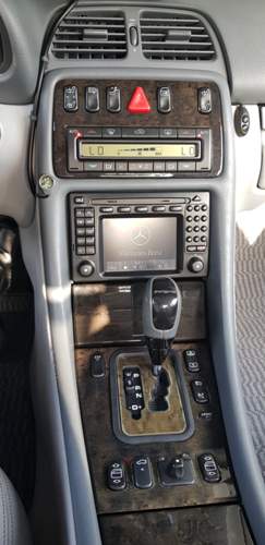

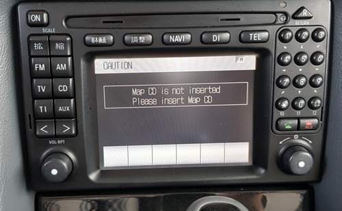

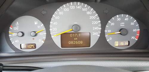

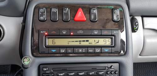

Ich haenge mal ein paar Bilder mit an, zum einen um zu zeigen wie hoch bzw. niedrig die Motortemperatur selbst bei 41 Grad AT ist, und zum anderen habe ich eine Frage zu den beiden kleinen "Dingern" links und rechts vom Klimabedienteil; ich kann damit naemlich nichts anfangen.
Das Navi wuerde gehen, sofern ich eine aktuelle CD beschaffen koennte; duerfte allerdings hier ziemlich unmoeglich sein.

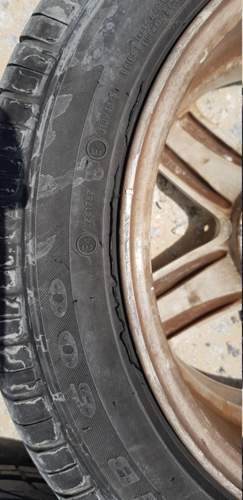

Den Klimaservice habe ich bei meinem Reifenhaendler machen lassen, und der hat sich dabei auch gleich mal den Zustand der Reifen angesehen.
Er meinte die muessten neu, denn sie zeigten an einigen Stellen schon kleine Risse auf der Laufflaeche.
Nachdem ich bei diesen Temperaturen kein Risiko eingehen werde, kommen morgen also neue drauf.
Die jetzige Groesse 205/55R16 auf allen vier Felgen kann man so fahren, muss aber nicht.
Eigentlich ist eine Mischbereifung vorgesehen, denn die Felgenbreite ist hinten groesser als vorne; naemlich 8J 16 ET36 und vorne 7J 16 ET37.
Also werde ich mir fuer vorne wie bisher 205/55R16 und hinten 225/50R16 montieren lassen, wobei die 225er fuer hinten nicht leicht zu finden sind; als 17" ja, aber nicht als 16".
Mal sehen ob ich welche bekomme, denn es sieht nicht schoen aus wenn die Felge ueber die Reifen steht 🙄

Die Dinger sind definitiv nachgerüstet, die Kabelverlegung ist ja unter aller Kanone. Vielleicht kann man sehen wo die Kabel hinführen wenn man das Naviradidings ausbaut.
Das auf der linken Seite ist ein (Piezo)Mikrofon,
das Teil rechts eine Bedieneinheit (womöglich Schleudersitz)... 😁
mike. 🙂
Harakiri, oder was?
James Bond 007
