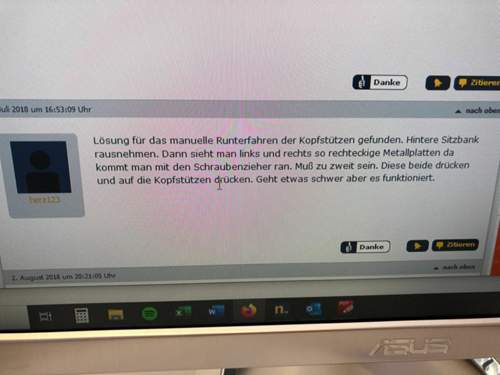

Und es besteht keine amdere möglichkeit? Siehe den Beitrag im Anhang. Finde gerade den Faden dazu nicht. Ist aber auch aus dem Forum.
Lg Eddy
Edit: https://www.motor-talk.de/.../...mit-ueberrollbuegel-t3236185.html?...

Wie ich schon erwähnt habe geht es um eine vorübergehende Lösung die Stützen runter zu bekommen um das Verdeck bei schönem Wetter mal manuell öffnen zu können bis ich Ersatz habe für den Motor / Pumpe.
In dieser Hinsicht ist dies sicherlich zielführend wenn es denn wirklich funktioniert 🙂 Werde es wohl selber herausfinden demnächst.
Lg Eddy
