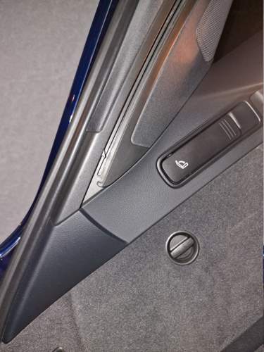

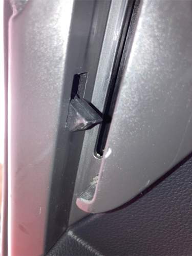

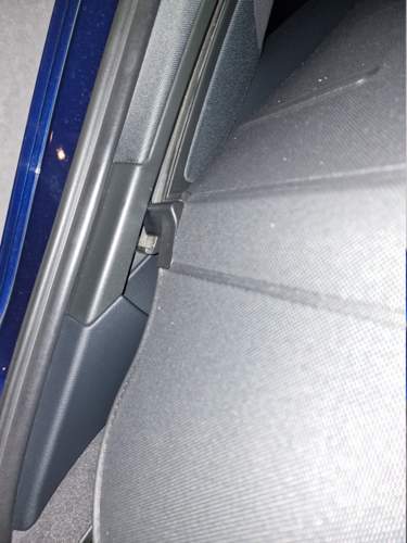

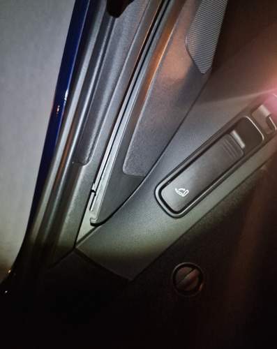

Hallo alle miteinander.
Hoffe das jemand mir helfen kann.
Habe mir einen Audi RS6 4G C7 Baujahr 11/2013 gekauft.
Mir ist direkt aufgefallen das die Laderaumabdeckung automatisch nicht funktioniert.
Habe es mal genauer betrachtet und innen drin auf beiden Seiten einen Seilzug gesehen.
Kann mir jemand sagen, ob das Fahrzeug nun die Automatische Laderaumabdeckung hat oder nicht? Und wieso vielleicht die automatisch nicht funktioniert?
Im Anhang paar Bilder, wie es bei dem Audi Aussieht.
Schöne Grüße

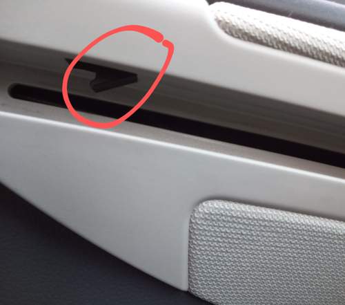

Wenn du Elektrische Heckklappe hast dann ist auch die Laderaumabdeckung Elektrisch laut der alten Preisliste.
Was mich etwas irritiert ist die Haltenase die sich bei mir eindrückt und bei dir die Abdeckung scheinbar gehalten wird und der fehlende "Schlitten" halt.
PS: Bild angefügt

Bei dir sieht es echt anders aus als bei mir. Verstehe nur nicht wieso dann bei mir drinnen auf beiden Seiten ein Seilzug zu sehen ist?
Hast du eine Elektrische Heckklappe?
@HagenV6 schrieb am 7. Oktober 2023 um 22:12:35 Uhr:
Ja die habe ich.
Dann hast du auch die Automatische Laderaumabdeckung. Keine Ahnung warum die Mitnehmer weg sind.
@HagenV6 schrieb am 8. Oktober 2023 um 07:36:57 Uhr:
Vielleicht ist da mal der Motor davon kaputt gegangen und deshalb wurden die entfernt.
Habe mir zwei neue Mitnehmer bestellt, muss dann schauen wie und wo genauer die reingemacht werden?

Hallo.
Der Mitnehmer ist das nicht !
Das Teil, was ich meine, sitzt links und rechts am unteren Ende der Laufschiene der Abdeckung.
Nikki
Gesuchtes Teil
