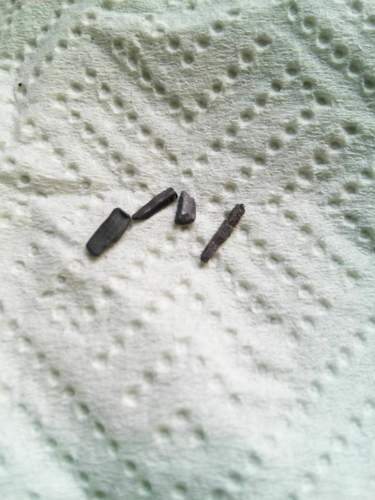

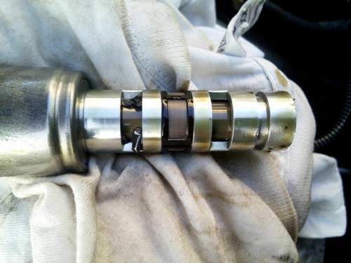

Die Sensoren habe ich ja nacheinander getauscht. Den Sonsor Nockenwelle hatte ich auf anraten getauscht, es gab aber keine Besserung/Verschlechterung, außerdem ist der unrunde Lauf ja nur im kalten Zustand. Daher glaube ich nicht das es der ist. Ich wollte heute mal das Magnetventil reinigen. Vllt sind die Siebe zu und wenn das Öl warm ist kann es besser durch, würde ja den Unterschied Kalt und Warmstartverhalten begründen, ist aber auch nur ein Versuch. Ich verstehe nicht ganz was das Rad an der Nockenwelle macht und warum das Probleme machen soll. Ich weiß das es schon mal vom Vorbesitzer gewechselt wurde, so bei 50.000km und jetzt sind fast 200.000km drauf.
so habe jetzt das Magnetventil mir angeschaut, leider habe ich Späne gefunden, anbei die Bilder. Desweiteren habe ich mal separat Spannung an das Magnetventil bei laufenden Motor gegeben (Stecker war abgezogen). Leider ging der Motor nicht aus. Also wahrscheinlich das Magnetventil defekt. Nun ist die Frage woher kommen die Spänne? Sie sind nicht magnetisch. Kennst jemand das Problem oder kann mir weiterhelfen?

Hallo, habe nun endlich den Fehler gefunden. Habe das Nockenwellenverstellerrad und das Magnetventil getauscht. seitdem läuft er schön ruhig im Leerlauf, das einzige was mir aufgefallen ist, das beim Gas geben man ein zischen hört, klingt wie ein Turbo, ist mir bisher noch nie aufgefallen, weil geöffnete Motorhaube und Gas geben man ja normalerweise nicht macht und im Fahrbetrieb hört man das nicht, dachte erst der Krümmer aber wenn ich einen Lappen an das Auspuffrohr drücke macht er anstallten auszugehen, also vermutlich auch nicht. naja mal sehen ob noch was kommt.
