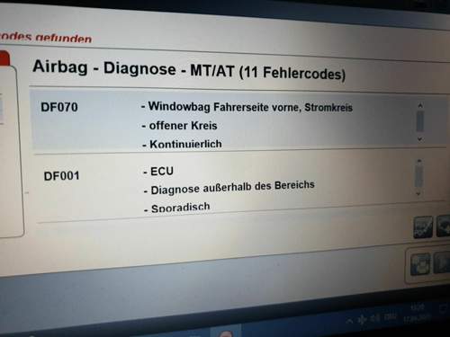

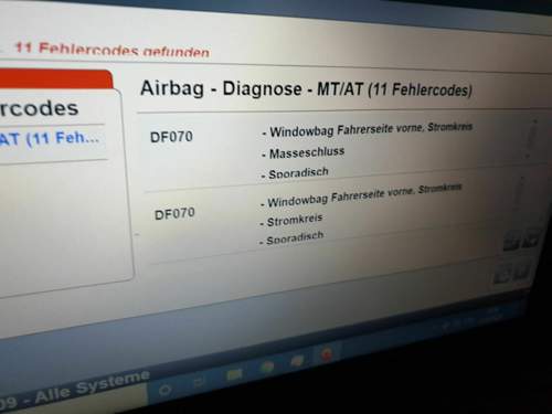

Anfangs waren es nur so ca
4 fehler und jetzt sind es mittlerweile 11 Fehler und ich kann und konnte sie nie löschen sondern es werden mehr.

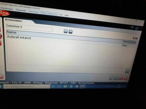

Ich habe auch bilder des ergebnisses vom auslesen gemacht.
_UNFALLFREI_

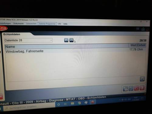

Hab auch daten der Ohm-werte *(ich habe keine ahnung von Ohm-werten! Es kann sein das hier was nicht stimmt ) :
: Fahrersitz impedanzv: 102 Ohm
: Impedanz Airbag - verriegelungsstromkreis 392 Ohm
: Frontairbag Fahrerseite stromkreis 1 und 2. 2.34 und 2.94 Ohm
: Frontairbag Beifahrerseite Stromkreis 2. 17.78 Ohm
: Thoraxairbag vorne, Fahrerseite 2.73 Ohm
: Windowbag, fahrerseite 17.78 Ohm

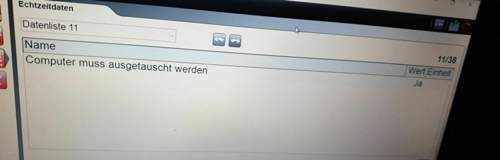

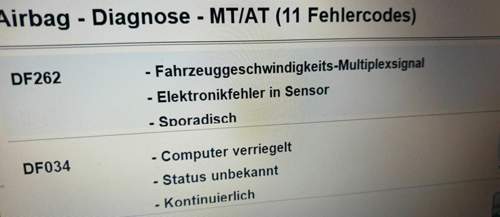

DF001 und DF034. Hast du die Batterie abgeklemmt bevor du an den Steckverbindungen unterm Sitz gearbeitet hast?
Das Steuergerät scheint sich gesperrt zu haben und daher die vielen Fehlermeldungen jetzt.
Ich weiß nicht ob man es reparieren kann. Eventuell muss es ersetzt werden. Hast du zufälligerweise Zugriff auf CanClip? Vielleicht lässt sich damit etwas machen.

Die Widerstandswerte entnehme ich meiner software mit der ich das Steuergerät ausgelesen habe.
Da brauch ich nicht mit multimetern zu hantieren etc.

Ja gut. Aber wenn das steuergerät defekt ist, weiß man ja nicht ob die angezeigten werte auch die richtigen sind. Gerade bei Fremdanbietersoftware sind da die werte nicht immer richtig.

Ich sage jetzt mal sachte zu 98% liegt hier ein Problem am Steuergerät vor.
Hab schon öfters Autos mit Airbag Probleme bekommen. Und deine Liste so wie du sie anhand der Fotos zeigst deutet meiner Meinung nach darauf hin. So viel Kabelbrüche und defekte Stecker können niemals auf einmal auftreten, außer das Auto hat sich vielleicht 10mal überschlagen, dann ist das Airbagproblem aber wohl das kleinste 😁 😁
Ich glaube zwar nicht das es hilft aber Klemm einfach mal die batterie ab und drücke den Startknopf. Warte mal 15-30 Minuten. Länger ist eigentlich Quatsch. Wieder anklemmen und versuchen das Steuergerät freizugeben.
Kann gut möglich sein, dass man es nicht mehr freigeben kann, es muss getauscht werden. Muss man jetzt probieren. Aber jetzt kommt die Frage auf, warum das Steuergerät das gemacht hat?
Es kann auch sein, dass du nur mit der original Renault Software weiterkommst. Keinen bekannten in der Renaultwerkstatt?
Einer sagt was über Software von Drittanbietern, sehe du nutzt eine von Delphi. Denke das kann man ausschließen. Dennoch kann die Freigabe vielleicht an sich nur von Renaultsofware erfolgen.

Ich habe gerade aktuell genau das Problem beim Twingo 2 und es ist definitiv das Kabel zum Seitenairbag .
Man muss den Sitzbezug unten an der Rückenlehne lösen um die untere Stelle frei zu legen .
Dort könnte eine angescheuerte Stelle bei den Sitzrohren am Kabel zu finden sein .
Stecker gibt es bei mir nicht mehr , wurde vom Vorbesitzer schon alles verlötet .
Freilegen kein Problem , aber dran rumfummeln nur ohne Batterie und längerer Pause !
