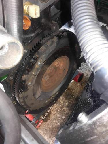

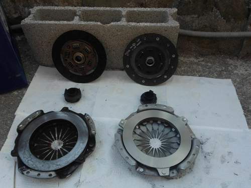

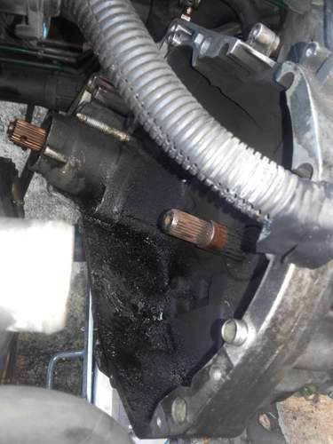

Um diesen thread abzuschließen, hier noch einige Fotos:
1. Schwungrad.
2. Kupplungsglocke total verölt.
3. Alter und neuer Kupplungssatz.

5. Kupplungsglocke und abgesenkter Hilfsrahmen links (rote Markierung).
6. Mit dem Motor verschraubte Kupplung; Zentrierdorn dann abgezogen.
7. Getriebe/Kupplungseinheit mit Motor verschraubt.
Das Einsetzen der 35 kg Kupplungsglocke-Getriebeeinheit war der schwierigste Teil, aber mit ein wenig Übung geht’s.
übrigens liess sich die Kupplungsglocke-Getriebe-Einheit nach dem Absenken des Hilfsrahmen (links) leicht nach oben herausheben.
Vielen Dank nochmal für eure Hilfe!
